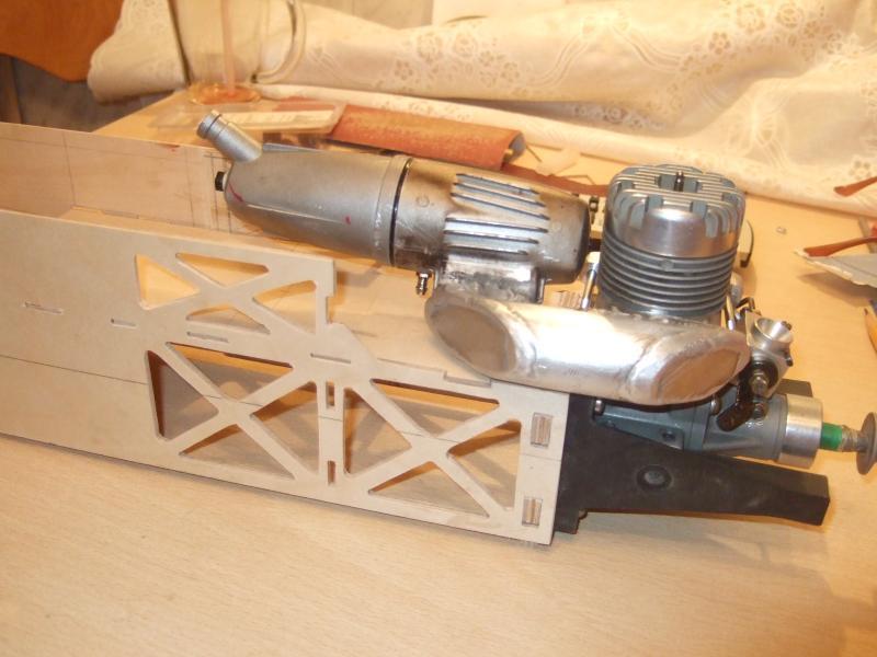

Строю пилотажку радио.
LEKA-S
Начало:
Двигатель- Супертигр71(похоже с радио мишени,88-90г.
Глушак пришлось мастерить-основной от ос.макс.,переход -самодел(да и видно по фото)
Модель в размере 1,5 на 1,5м В стиле Ф3А.
Вопрос есть важный- какой обьем бака требует такой двигатель? 0,350 хватит на 7мин полета?
B3PbIB_MO3rA
Если не топить весь полёт тапку в пол, то хватит без проблем.

LEKA-S
Сегодня гонял движок на самодельном стенде,по размерам модели,Т.е.компоновка двигатель-бак.Результат отрицательный .😦
Секундомер считает-25 сек,полет норм.,затем сброс оборотов (на звук)в половину,20сек жужит в этом режиме, к минуте работы глохнет …
Поясню-горизонт,так все ОК,поднял двиг,под 90 гр.от горизонта Вверх-такой результат.
Выводы:1.При размере от точки забора топлива до точки впрыска в двигатель через карбюратор(ось иглы) в 360мм и с наддувом от глушителя имеем такой результат.
Бак однозначно переносить ближе к движку.(Вот и верь тырнету😁)
Хотя тягу в 3кг100гр показал,винт правда немного великоват был и по шагу и по диаметру.
а мне надо 4,5кг.
ST71-хороший,он сработает.
Камеру сгорания думаю поджать,гонял на горючке с 5% нитрометана.Может поднять до 10?
С Уважением ,Валерий
LEKA-S
Компоновку переделаю,бак ближе к движку передвину.Фотки выложу.

Валера . а зачем такие изыски с глушителем ?
rcopen.com/files/58c6e00599707300775496a6

LEKA-S
Нотан:
Этого в статике на земле достаточно .
Рекомендуемый винт в стандарте 12на6 ,но они разные,пытаюсь найти подходящий проп для этого мотора,большая тяга не помешает в воздухе
Alx1m1k:
что за проп…размеры?
это 91-й
если 10% нитрухи вместо 5% то камеру надо разжать(немного)
45 СТ-на моем стенде выдал 3,5кг на этом же топливе.Винт АPC.
Почему 71-й не выдаст хотябы 4кг?
Пытаюсь подобрать проп.
[QUOTE=Нотан;7209947]Валера . а зачем такие изыски с глушителем ?
71 -ый СТ не имеет глушителя ,раз надо делать,так решил спрятать в фюзеляж.
Нотан
LEKA-S:
masteraero.ru/dvs-11.php
В статье говорят . что Супер Тигр любит обороты , а не винты бОльшего размера.
Ты так и не ответил какой у тебя ДВС - 65 ? Слабо вериться .что он выдаёт 3,5 кг. тяги в статике.
Валера . ты лучше глушаку больше времени удили . Ещё 10% мощи/тяги прибавишь.Без проставок ненужных.(ИМХО)
Обозначил бы уже ТТХ модели.
Вес при глухой зашивки улетит за 3 кг(?) и какая тады F3A///
Удачи.😃😃😃
Alx1m1k
LEKA-S:
12х7,13х6 выдаст.но помните вы замеряли тягу в статике(не в движении).запаситесь ещё 13х7,8.-они лётные качества должны улучшить.
LEKA-S:
помните что он,как и двигатель,должен хорошо охлаждаться и хороший доступ к штуцеру отбора давления.из картера давление не берите-его будет недостаточно.ведь у вас не кордовая.а глушитель-это ещё и ресивер(накопитель).на эволюциях из картера давления может не хватить на высоте при сбросе “газа”.
Нотан:
дядя Боря прав.уж заждались.
Нотан
Alx1m1k:
дядя Боря
Алхимик . ты просвети в личку ТСтартёра по тонким настройкам ДВСа в 71GT с его четырьмя коленами (совсем не айс). Сделал бы прямоток и зазвучала бы его фамилия.
LEKA-S
Нотан:
Что за прямоток можно сделать,если 71СТ без глушака,только перекрытие заслонкой выхлопного окна?
На счет ТТХ-Радио,1,5на1,5 м.
взлетный вес-3100-3300грамм.
Фюзеляж,хвостовое оперение-бальзовый набор.
крыло,консоли-пенопласт,обтянутый 1-1,5 мм бальзой.
Модель -Ф3А.
До крыла,пока руки не дошли,фюзеляжа фотки сброшу чуть позже
Нотан:
Удачи.😃😃😃
45-тый СТ выдал 3,5кг. 71-ый пока -3,1кг. Пока разбираюсь.
Нотан
LEKA-S:
Значится 45 надо ставить.
71 больше не даст , глушак у тебя всё съедает. Хотя бы “искрогаситель” убери.

LEKA-S
Нотан:
На 71-ом стоит глушитель от ОСмакса,там внутри конус,на 45 -от ТТшки ,здесь перегородка с отверстиями по окружности,наполовину перекрытые лепестками(штамповка).
Попробую другие пропы для 71,если не пойдет,то возможно переходник неудачный-углы скосов,диаметр.Буду решать проблему.
