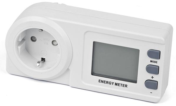

Ребят, пдскажите как посчитать сколько электроэнергии ест зарядка. Блок skyrs 540w 30a и пара imax b8, заряжающие пару акков 7600mAh 2S током 7A вливается по 7000А. Хочу знать сколько в рублях это, интересно стало.
SYM
Вольтметр в розетку, а амперметр включаешь в разрыв провода от розетки до БП, подключаешь зарядки, начинаешь заряжать что хочешь.
Умножаешь значение питающей сети на значение тока по амперметру, получаешь потребляемую мощность от сети.
Умножаешь полученное значение мощности на стоимость кВт*ч по своему тарифу - получаешь затраты в рублях.
