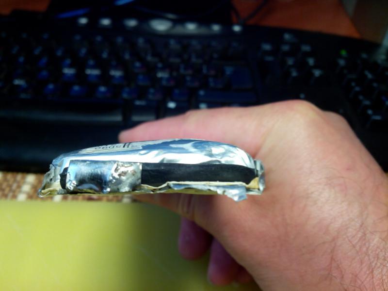

В последнее время,одна из банок 2s 5000mah 25с turnigy акка начала садиться раньше второй,вскрыл а там смотрю,эта банка вздулась и лопнула,причем сдутое место очень твердое,еле тисками сжал,зафиксировал металической скобой,разрядил полностью,поставил на зарядку,влилось 4880мач,акк при этом слегка горячий,как думаете жить будет или лучше сразу выкинуть от греха подальше?не знаю даже что с ним могло стать,заряжал разряжал правильно,акк практически новый
SerjA6
usup:
Я бы оставил из спортивного интереса.Может что и выйдет. Только контролировать обязательно его заряд, да и в полете не сразу нагружать, а посмотреть как он себя ведет после нагрузки.

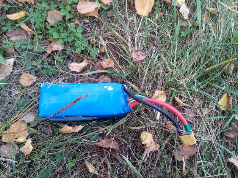

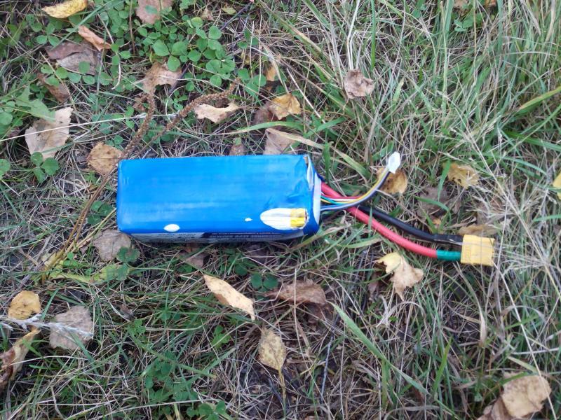

Моя небольшая история:
  • погода шептала и решил немного полетать. Отлетал три полета, все нормально, снял акк - как всегда немного теплый, положил как обычно в багажник и решил себе отдохнуть. Сижу в телефоне ковыряюсь и чую запашок такой кисловатый… давай искать. Захожу в багажник беру акк, а он по-тихому нагревается и припухает. Выкинул его в траву и сижу жду когда рванет. Фотик приготовил.😃 Он полежал минут 15 и… ничего. Подошел посмотреть, потрогал, уже остывает. Нагрелся так, что термоусадка поплыла и порвалась.
    Померил напругу - первая банка сдохла, она и припухла с нагревом.

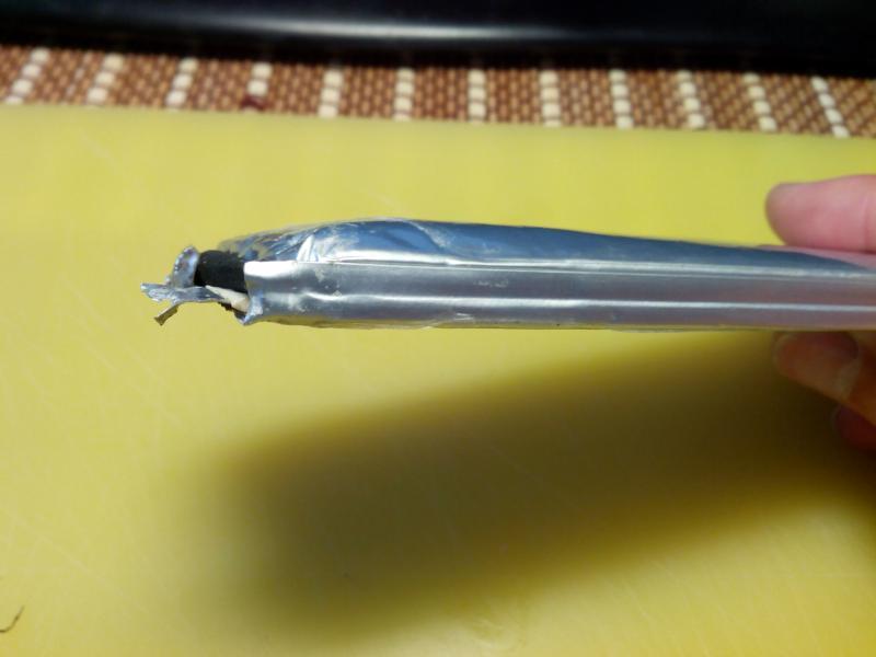

    Приехал домой, разобрал. В верхней части банки, там где контакты, образовалось уплотнение твердое и выпуклость. Напряжение ноль.
    Акку уже 4 года, ни разу не падал и не бился на нем. Сильно не перегружал (пищалка под нагрузкой на 3,3В настроена), он даже у меня не дулся никогда. Периодически измерял сопротивление банок, все было нормально, никаких ярких признаков умирания только закономерное старение. Обычная синяя Турнига. Видать банка коротнула, только почему уже после полета и снятия нагрузки…? непонятно. Хорошо хоть решил передохнуть, а если бы пошел дальше летать и он пыхнул…😦
    Ну, и в очередной раз вывод: - не оставляйте аккумы без присмотра!!!
В моем случае банка умерла. Разобрал пак и заменил одну банку hobbyking.com/…/__59798__Turnigy_5000mAh_1S_40C_Li… Так надежней и спокойней будет.😉
