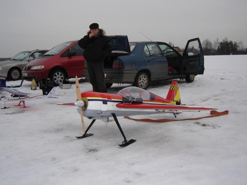

Для начала бы увидеть от автора фотку мотора на самолёте с капотом, а потом уже того…гадать чего он не хотит…

Имелось в виду, наверное, что по фото капота можно многое отмести. Ну например бывает, что входные отверстия в капоте примерно равны выходным. Тут перегрев обеспечен однозначно.

ФОТО - если они конечно помогут решить проблему
(жабры прорезаны
смею предположить, что очень плохое охлождение…((( очень большое входное отверстие… (по ходу самолеты у нас одинаковые, если не брать во внимание стойки шасси) попробуйте заклеить “лишнее” отверстие скотчем, по типу как у мну… после экспериментов со скотчем, там вклеил “дифузор” из лёгкой фанеры + пропилы в нижней части капота…

тут дело скорее не в соотношении площадей отверстий, а в том, что воздуху проще сквозь капот проходить, минуя мотор… да и если самолет, как и мой, то я даже предположить не могу, как получается такое соотношение площадей, если даже прорезать все жабры (дополнительные есть?) и пусть еще воздух выходит через туннель канистры… всеравно… у этого капота такая “харя”, что весь воздух ею полученный трудно выдуть… имхо…

если дело не в свече и зажигании… то смею вернуться к моему первому посту, точнее мысли в оном… пара устала… я несколько утвердился в этих мыслях, увидев капот вашего самолета… кмк, он очень грелся…((
