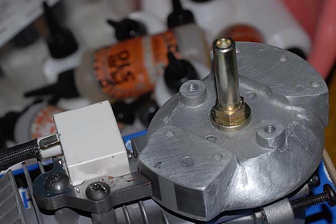

IRF540N, т.е. ставлю в В М Т , затем откатываю пропеллер в противоположную сторону на 28^ , это и будет момент прохождения магнита у холла ?
Пришло электронное зажигание.Скажите когда магнит должен проходить возле датчика холла, я так понимаю в ВМТ ?
И можно ли хранить топливную смесь в пластиковой канистре из под калильного топлива?
У меня на ДЛА-50 (и ес-но с него я содрал для косы) искра бьет когда магнит выходит из-под датчика. Полярность магнита я ес-но скопировал.
А угол - это полно описаний в инете - надо ставить чтобы искра была за 28± градусов до ВМТ, есть прямо картинки как вместо пропеллера крепят круговой транспортир алюминиевый и подбирают положение. Угол этот не железно заданный - когда заведешь, прогреешь и подрегулируешь карб если потребуется - будешь подбирать угол чтобы мотор весело работал, но в его шуме поменьше было жестких нот…

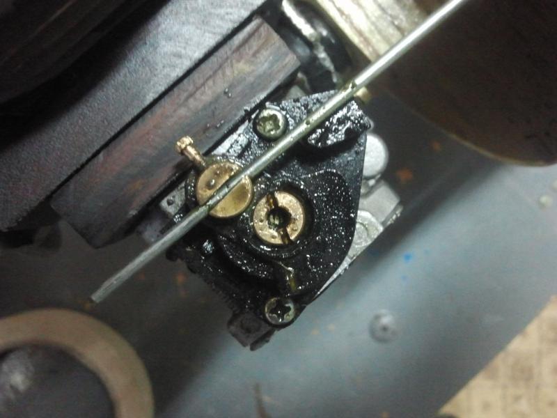

Спасибо Все понял. Вопрос ещё по карбюратору, отсоединил все трубки и забыл какая куда
сверху-вниз:
праймер,
топливо из бака,
давление с картера…

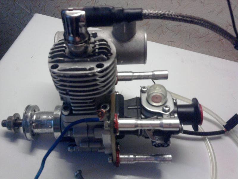

Съели мы 7 литров бензина. Заводится стал от руки с первого же оборота. Режим- песня. Жрем на полгаза 600 мл в час. Обкатка когда закончится? Еще пару часиков? Вот фото символичное, коробка, правда, не от моей пилы, но суть не меняет 😃
… Вот у тя есть там умная книжка, посмотри какой размер то.
Дык посмотрел бы, да вот время кончилось - кручусь как этот самый - 2000 светодиодофф запаять надо быстро - рекламоделА типа у нас…
Съели мы 7 литров бензина. Заводится стал от руки с первого же оборота. …
Ну вот поздравляю! Наконец-то разобралсо.
Игорь, ты эта, сменил бы шнорхель))) на вентури нормальную, и все намано было бы…
А то впечатление чо ты мотор на подводну лоттку лепить собралсо))).
а пусть бояццо. Пока так пойдет, а сделаю загогулину под увод карба за цилиндр - сделаю воздуховод нормальный.

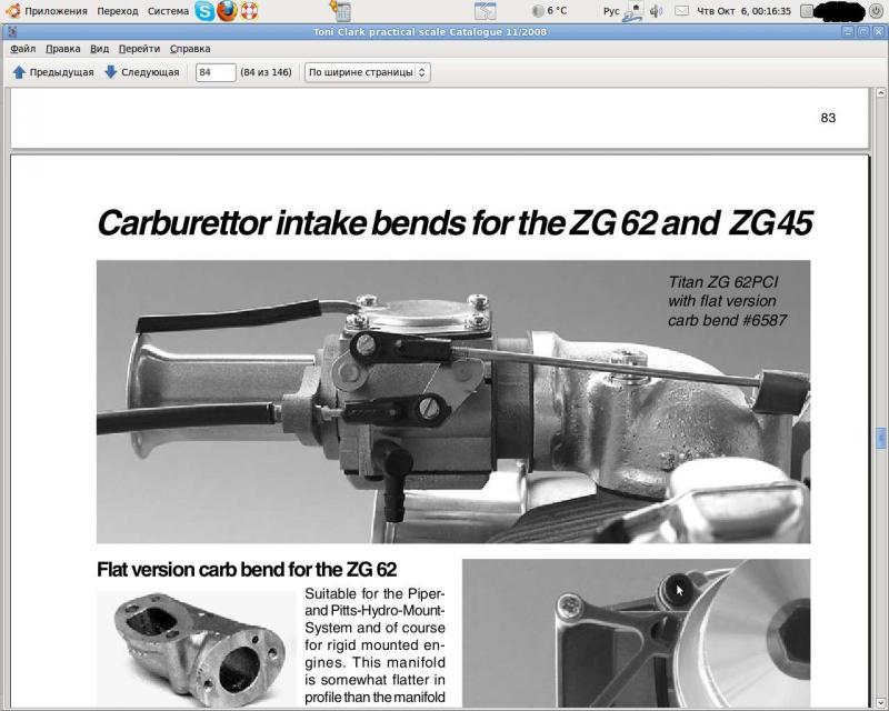

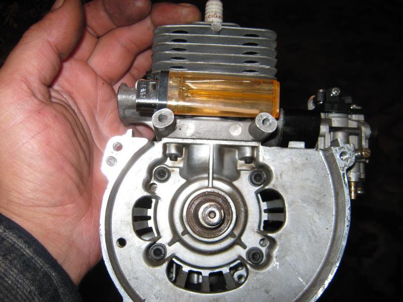

вспомните авто и мотоциклетные движки…Так я не на пол метра, меня это вдохновило: rcopen.com/files/4e8c91f5997073007718c520 Я уже кусок д16 АТ нашел подходящий, буду фрезеровать в понедельник
Ну все рабно. Вот для бензопильного ну или модельного нельзя же карбик на полметра… 😃
продул я жиклеры и перенастроил карб, расход упал с 1200 до 690. Попробуйте, хуже не будет.
Игорь, с меня причитается:). Хома неверующий… Снял таки карбюратор, разобрал. Особо гнусного ничего не увидел, там чуток, там мусоринка. А в куче эта зараза… Результат - час (засекал!)ревел на огороде, разбил пару лопастей, с соседями погрызся, а в баке из 800мл около 150-200 есть! Понятно что плюс-минус трамвайная остановка, но факт! И напрашивается неприятный вопрос- а куды оно девалось? Свеча по цвету в порядке была, сейчас немного белее. Или это " немного белее" - как раз и искомое?
