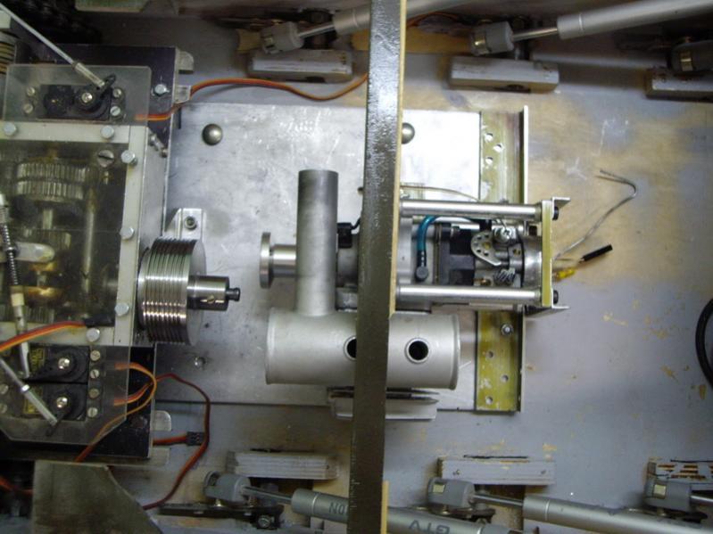

Vaneich
Двигатель внутри танка располагается так
(кожухи охлаждения сняты)
В собранном состоянии примерно так

Иван, снимаю шляпу. Та трансмиссия, которая видна на фото, впечатлила. Где тема посмотреть пошире? Но вопрос"гадкий"😁, всё же заброшу…
-Вы когда рассчитывали её (трансмиссию), ПОД какой диапазон оборотов двигателя?
-Как производится пуск двигателя в штатном варианте?
И совсем капельку добавлю рассуждений ( исключительно)😁. Сразу оговорюсь - не знаю, как конструктивно выполнена трансмиссия… Предложенный Вам ранее форумчанами вариант силовой установки от мотокосы ( 4т) ИМХО кажется более оптимальным ещё и потому, что там как раз есть штатная крыльчатка-маховик + сцепление ( как бонус). Очень сильно подозреваю возможные нештатные остановы двигателя при включении передачи на движение брони( маховик из шкива на входе в коробку передач 50\50). Не будете же вы “втыкать” передачу на газу выше среднего?😃… Но , опять же. Нет деталей, поэтому есть вопросы у нас…

В установленном положении двигатель будет лежать на боку глушителем кверху. Как это может сказаться на его работе?
Bare
Vaneich:
Думаю что проблем не будет. Только 2т двигатели не любят холостые низкие, заливает их и свечку. А глушитель, наверно, лучше переделать. Нормальный резонатор наверно не поместится( да и вряд ли он тут нужен), но подобие можно сделать. Может стоить подумать по резиновую муфту ( переходник, не знаю как называется) на валу от двигателя, чтобы снизить вибрации на трансмиссию? Может с двигателем поторопились? Вот интересный вариант sdshobby.net/rovan-2t-original-twostroke-singlecyl…
