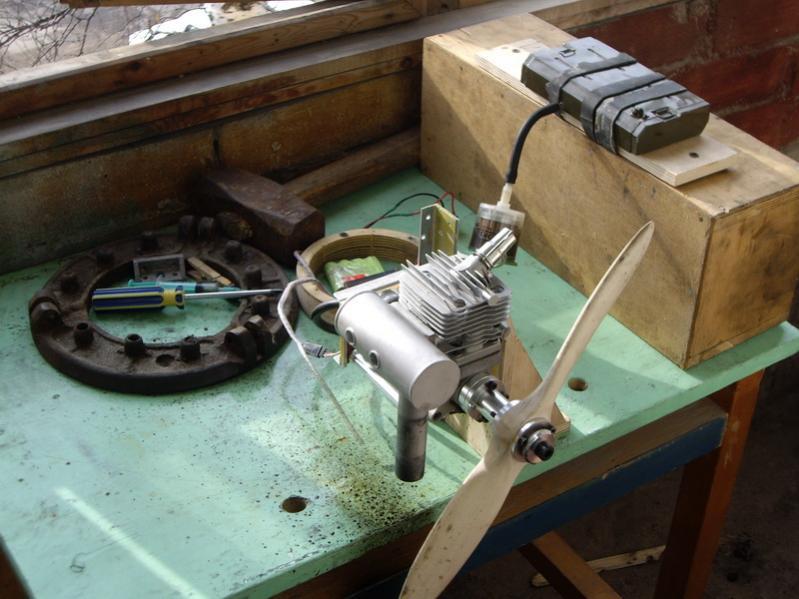

Обкатывать решил по-самолётному. Винт осиновый диам 350мм, ширина лопасти 35, толщина втулки 18мм.
Не сразу, но заводится двигатель стал нормально, только после прямого впрыска топлива в диффузор карбюратора. Поработает секунд 5-10 и глохнет как будто от нехватки топлива. Открытие дроссельной заслонки не помогает.
Предполагаю забился какой-нибудь жиклёр.
Вопрос: Какие рекомендации дают в таких случаях кроме переборки карбюратора?
Масло купил бензопильное как на фото. Лью 1:25
Vorona_z_Handicraft
Не совсем понимаю в верхнем правам углу это бак??? там дренаж то есть? и зачем такой аццкий топливный фильтр???
ПС. Кстати Эхо масло дающее оооочень грязный выхлоп, я пробовал и выкинул его после обкатки какогото из моторов…
Vaneich
Бак от танка. В пробке просверлено отверстие 1мм. Без неё тоже пробовал -глохнет. Фильтр приделал автомобильный какой был в запасе.
Vorona_z_Handicraft
Настройки как в инструкции??? Что по инструкции сделали а что нет? Что там иглы накрутили? Если рукой проп крутить сосет ли карбик? Какие аккумуляторы, нормально ли заряжены?
Как понимаю у вас мотор в пропеллером на стенде. Исключите все возможно влияющие причины. Танкобак убрать,фильтр тоже. От карбика трубка просто в бутылку с бензином. Бцтылка простая от газировки 0.5 литра, в крышке дырка чтобы шланг залез и зазор остался для воздуха. Смесь новую сделайте, проверьте масло, пожалуй не более 15 куб. см шприцом в 0.5 литра 92 бензина (1 к 33 будет нормано).
Аки проверить на токоотдачу, не менее 0.6А длительно должны давать. Лучше 5 банок = 6V

Иглы поставьте по инструкции, если инструкции нет то примерно 1.5 оборота от закрытого положения. Ненадо плескать в карбик. Закройте чок и прикройте дырку в карбике плотно пальцем чтобы через щели не сосало. Выкл. зажигание, крутите пропеллер пока топливо не дойдет до карбика само. Потом еще 1-2 оборота. Убирайте палец и открывайте чок. “Газ” примерно 10-20% от хода заслонки. Пробуйте заводить. Если не будет работать напишите что как было, будем смотреть дальше.
Причин куча может быть, напимер мотору непонравилась смесь или ваш суперфильтр…
ПС. Если и заработает мотор, то в танке сдохнет, если ему какуюнить отдельную турбину скажем из авиамодельного импеллера не сделаете для охлаждения 😃

Иглы на карбюраторе не крутил, только упор малого газа. Без фильтра результат такой же. Когда снимаю трубку со штуцера с карбюратора бензин течет струйкой. При закрытой воздушной заслонке бензин потихоньку накачивается, даже пытается работать.
😁 так покрутить надо, не всегда они с завода настроенные идут. У меня например один мотор был так иглы просто до упора закручены были. Посмтори сколько они там у тебя выставлены.

Нет не должно. Сказано ненадо в бензомотор ничего шприцом лить и темболее давить. Оставьте шприцы медикам. Если карбик сосет
Vaneich:
и мотор пытается у вас похоже просто карбик не настроен 😈

Главный винт (по инструкции в FAQ) выкручен на 2,25 оборота, винт холостого хода (качества ) 1,5 оборота

Мануал товй пишет: The average mixture settings are 1&1/4 turns out for the low speed circuit (See No. 4), and 1&3/4 turns out for the high-speed circuit (See No. 5).
Игла L чуть меньше полтора оборота а иггла H чуть больше полтора оборота
www.hobbyking.com/…/503213954X166487X9.pdf

Попробовал прибавить по обороту заводиться стал чаще, но всё равно глохнет
Vorona_z_Handicraft

Винты закрутил полностью, а потом выкрутил на 2 и 1,5 оборота соответственно. Раз дёрнул и как заработало. И нормально, устойчиво. Упор малого газа повыкрутил, чтобы на холостых молотил
Vorona_z_Handicraft
Vaneich:
Вот о чом я тебе и писал с самого начала.
Поздравляю!

А винт на фотке симпотный, небось сам вырезал?
