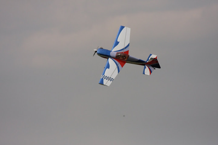

Всем Привет!Сегодня мой второй двигатель перевалил за 50-т часов.Проблем с клапаном как на первом ненаблюдается(на первом при 40-а часах был обрыв клапана)За это время клапана регулировал два раза.С проблемой холостых оборотов боролся открытием иглы малого газа.Но сейчас и при штатных настройках сбрасывает обороты нормально.Глушак снял вобще-прибавил 200 об.и минус вес на носу.Движок стоял на трёх моделях с размахом от 173 до 178. вес у всех примерно одинаковый-5.3кг.

Скажите пожалуйста, у Вас ЭДЖ под Саитой? У меня похоже такой же.
Если нетрудно расскажите особенности сборки модели под этот движок. Как с центровкой, нужно ли будет подгружать хвост(это по моим впечатлениям от осмотра посылки). Что пришлось дорабатывать(усиливать) во время сборки, и может потом после облета. Вобщем все ваши впечатления по сборке. Почему двигатель поставили вбок, а не вниз циллиндром. Ваши впечатления по соотношению тяги и веса на нем при полетах. Можно в личку если не хотите здесь выкладывать.
Заранее Спасибо за любой ваш ответ и особенно информацию.
Удачных полетов!
gvv1970
Да это Эдж.Размах 178см. длина 169см. площядь 65.6дм2.вес5.3кг.Двигатель Саито 36.Винт Межлик карбон 20/6.Обороты-7300.Тяга(безменом за хвост)в раёне 8.2кг.На этом планере летаю три дня-15ть полётов.Самик летает вполне достойно.Тяги хватает.Из усилений только фаервол т.к.движок стоит на пластиковой мотораме которая в комплекте с самолётом и чтобы сдвинуть двигатель максимально назад фаервол прорезан так чтоб краб проходил сквозь него.Поэтому двигатель вбок.Также боковое расположение спасает движок когда вырывает стойки.Хвост недогружал т.к. ак борта поставил в хвост.Машинки элеватора и рудера тоже там.
