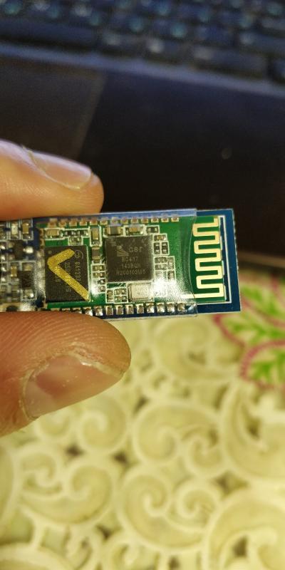

Я как-то выше писал, что делал второй экземпляр ХТ и спалил ардуину.
После перепайки новой ардуины выяснилось две вещи:
  1. БТ модуль может выжить при подаче на него 11 вольт вместо 5.
  2. Данные отдаются какими-то пачками раз в полсекунды. Поэтому движения серв прерывисты.
Пункт 2 навел меня на подозрение, что п. 1 неверен, и я подключил параллельно еще один модуль БТ. Ничего не изменилось.
Дальше я ковырялся в настройках БТ и обнаружил, что версия БТ 4.0 против 3.0 на первом работающем экземпляре.
Я выкопал еще один модуль БТ, слава богу это была версия 3.0. И что вы думаете? Она заработала сразу мягко и легко.
Покопав инет, я нашел пост, где говорится, что 4.0 надо выкинуть и использовать 3.0, так как с 4.0 есть маса глюков с конфигурированием.
У меня же они конфигурируются нормально, но работают совсем не так хорошо, как 3.0.
Внешний вид модулей привожу ниже. Работающий 3.0:
Неработающий 4.0:
В общем и целом я потерял с этими уродскими модулями два вечера, пытаясь понять природу дискретности передачи данных.
А она оказывается в глубинах прошивки модема версии 4.0, а вовсе не в коде ХТ.
Жаль, что я накупил этих уродских модулей на 5 комплектов.
