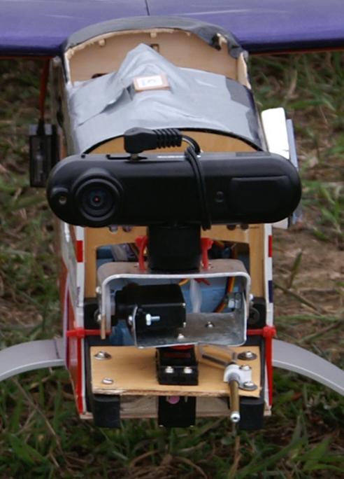

У меня Каркам Q3 lite, покупал за 5300р, пишет 1080р, видеовыход не знаю сколько линий, ГмагикВох 1100 пишет как 720х526. Неудобство каркама в его форм-факторе - поперек и глаз сбоку, преимущество - запись начинается как только появится питание и даже дребезг контактов его не волнует.
Вот выложил размером поменьше, есть почти поворот на солнце (поверьте на слово что попадись Солнце в обьектив - была бы на его месте мелкая черная точка и яркий ореол вокруг, что совершенно никак не повлияло бы на остальные виды) narod.ru/disk/17678262001/FILE0015.MOV.html
Настройки стоят по умолчанию - все что можно - авто.
На самолете камера вначале стояла так
Сейчас переехала чуть назад, чтобы был виден нос и при поворотах в кадр попадали боковые моторы, так же переделан поворотный механизм, при таком верхняя РМ ломается часто.

Владимир, а есть у этого каркама в меню функция поворота картинки на 90 градусов чтобы можно было его закрепить вертикально
Володимир
Дми-III-й:
Нет, только на 180 градусов, чтобы можно было переворачивать. И потом поставив вертикально получим узкое поле в ширину и широкое в высоту, а это нам не надо.
