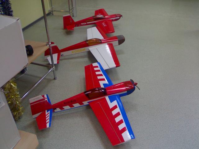

2Григорий А Экстра на ролике тоже мейд бай Гриня?
Ну если честно,да(этой Экстре уже 2года).Было одно время, что делал под себя,потом друзьям и всё такое😊Такж и в спортзале что летали из пеноллётов моего ,кустарного, производства.Ну что поделать если друзьям нравиться мои произведения😊…
rcopen.com/files/48be92df9970730077f49500
rcopen.com/files/48be92da9970730077f48ff2
это они же? как получаеться такие самики делать непойму 😵 прям конфетки все…
Спасибо,они самые.Красный летает в этом ролике(ему уже 3год)
