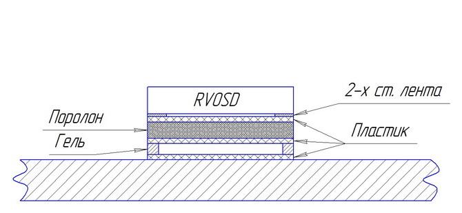

Как сделал я. Вырезал 3 прямоугольника из пластика размером с плату автопилота. Один на термоклей вклеил в самолет. Между двумя оставшимся приклеил поролон толщиной 1 см. Использовал клей который шел в комплекте к скаю. При помощи гелевой подушки для гироскопов прикрепил этот бутерброд к площадке, для этого отрезал две полоски примерно по 5 мм и клеил по меньшей стороне, т.е. поперек. Вот на всю эту конструкцию ч-з вспененную двустороннею липкую ленту приклеен сам автопилот. Провода собраны в пучки и висят в воздухе.
Что получилось. На малом газу вибрация зашкаливает, газ где то около 20%. Проявляется это в подергивании горизонта. На крейсерском газу - 60-70% вибрация максимум по первую линию.
Да-да, крейсерский газ 70%, т.к. мотоустановка подобрана в притык для экономичности, на крейсерском газу токопотребление 10А.
В общем много слов. Проще так:
З.Ы. Гель этот - www.hobbycenter.ru/product_info_12516.html

Спасибо, Рома.
Конструкция аналогична, только, вместо поролона, «подушки» от фишки 20й, а вместо гелия, вспененный полиэтилен упаковочный (я в этот полиэтилен упаковочный, устанавливал Ф-20ю, не каких реакций на вибрацию), провода все пропущены через поролон.
Есть демпфера от старых сидюков, думаю, попробовать ещё на них

Я гелевую прокладку (две) поставил непосредственно под РВОСД для придания ей большего веса.
под ней бутерброд из двух поролонов, склееных двусторонним скотчем из автомагазина (красненький. зелёный из хозяйственного к поролону нормально не клеится). Поролон 3мм. Пробовал ставить один слой 1см, было хуже.
Винт использую АРС для ДВС. С ним вибраций меньше, чем с электрическим винтом. (винты, естественно, отбалансированы)
