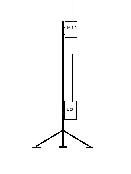

Тут в теме наземная станция затронули интересный вопрос, а именно, правильное размещение на земле антенн ру и видео.
Гуру в антеннах, дайте урок. Можно рассмотреть такие варианты: РУ-штырь совместно с видео а)штырь, б) клевер, в) патч, г) яга, д) хеликс.
Ну и другие, возможные комбинации.
Что то может лучше размещать друг над другом, попадая в дырку от бублика.
Что то может необходимо макси ально разносить. А может надо разносить еще по высоте.
Прокомментируйте, плиз.
baychi
SkyWorker:
Если бы мы были в космосе, попадание в дырку от бублика было бы лучшим вариантом, так как ослабление при этом возрастало теоретически до бесконечности.
В реальности же бесконечного ослабления не будет, отраженный от земли или любого другого предмета (хоть от тела пилота) сигнал все равно попадет в дургую антенну, хоть и ослабленным.
Несовпадение плоскости поляризации, равно как и разнесение в пространстве так-же дают ослабление чужого сигнала.
Остается прикинуть, что больше? Из теории несовпадение плоскостей поляризации для линейно поляризованных антенн - это -18 дБ (опять же без учета переотраженных сигналов).
Отраженный сигнал ослабляется дальностью и коэффициентом отражения. В худшем случае имеет значение только дальность. И только дальность работает при обычном разнесении. Поэтому можно считать, что паравозное размещение антенн тем эффективнее, чем выше поднята сборка над землей. То есть сама пара антенн может быть почти рядом друг с другом, но путь отраженного сигнала должен быть максимальным.
PS: В любом случае не стоит рассчитывать на серьезное ослабление сигналов в одной антенной системе. ИМХО, -15-25 дБ максиммум, чего можно добиться.
evgeny_online
SkyWorker:
Еще интересно какую антенну выше ставить РУ или видео!
webconnector
baychi:
хочу попробовать такое размещение . о результатах отпишусь
rcopen.com/forum/f90/topic204187/912 надежда есть
baychi
webconnector:
Если бы Вы смогли также произвести количественные замеры ослабления (а не только вывод есть помехи/нет помех), было бы здорово.
Но для этого нужно эксперементировать в одном диапазоне.
evgeny_online:
ИМХО, РУ! Она же излучает и меньше в штаны попадет. 😃
webconnector
baychi:
да правильно 😃 как то не подумал .
Спасибо
