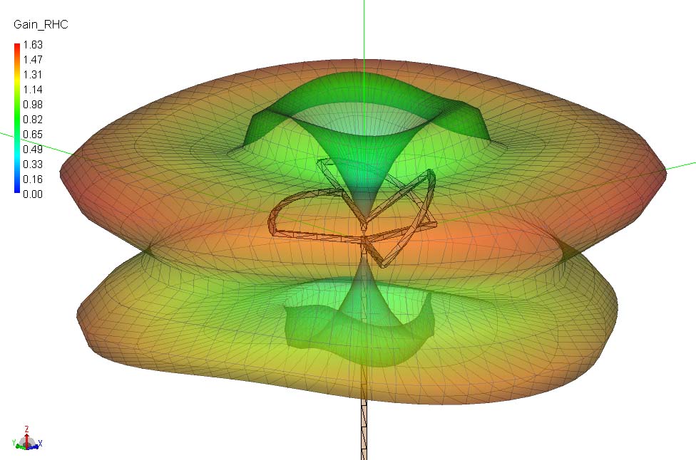

парни кто нить может нарисовать какой дн у клевера?

какой дн у клевера?
Полусфера с дырочкой в центре .www.lan23.ru/forum/attachment.php?attachmentid=122…
хмм…всегда почему то думал что клевер надо ставить грибком вниз,получается нет разницы?
Разница есть , там же кабель,а он искажает диаграмму в горизонтальной плоскости , да и градусов 30 там максимум,т.е вниз только 15 , а при наклонах на пределе легко выйти из этой зоны.
