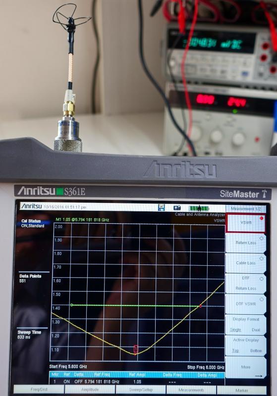

если я почти идеально изготовлю антенну я могу попасть 5.78-5.85 и тогда у меня антенна будет не очень хорошо работать?
Антенну оптимальнее всего запитывать на частоте получившегося резонанса. Но это будет справедливо тогда, если вам удастся добиться такого согласования, что не останется никаких паразитных реактивностей в комплексном сопротивлении антенны, ни ёмкостного, не индуктивного характера.
даже если у вас получилось хорошо изготовить и согласовать антенну на частоту например 5800 МГц, тогда вам следует просто переключить частотную сетку и выбрать соответствующий канал. Обычно на большинстве передатчиков доступны 4, или даже 5 разных частотных сеток по 8 каналов в каждой.
А если вам попался передатчик только лишь на одну разнесённую сетку “Е”, тогда и делайте антенну на нижние каналы, ну или либо на верхние, то есть туда, где получилось добиться наилучшего согласования конкретной антенны, соответственно и наименьшего КСВн.
А если вам удалось сделать антенну к примеру на середину той “дырки”, как вы выразились, и нет возможности перестроить её на каналы повыше, или пониже, то можете её использовать на хотя бы крайних каналах имеющейся в наличии разнесённой сетки “Е”. К примеру либо на первом канале 5705, либо на пятом - 5885. Это будет получше, чем на совсем крайних каналах: четвёртом и восьмом.
Если к примеру лучший КСВн после настройки получился по частоте повыше серединки, вот как на картинке ниже, то оптимальнее юзать такую антенну на ближайшем 5-м канале - 5885, при условии что у вам доступна только одна эта разнесённая на две части сетка “Е”:
Как видно, на 5-м канале КСВН ухудшится незначительно, до вполне приемлемого уровня 1,25. А вот на самом низком 4-м канале этой же сетки “Е”, лучше даже не пытаться включать такую антенну, так как там у неё КСВн хуже чем 2,0.
А если к примеру настройка вышла пониже, то оптимальнее включаться на ближайший из доступных, на 1-й канал:
И будет совсем хорошо, если вам удастся сделать более широкую настройку, как к примеру у этой антеннки, тогда вполне успешно она сможет работать не только на срединном канале 5800, но и на любом из всех пяти частотных сеток диапазона 5,8ГГц. По тому что на всю полосу в 300 МГц по КСВн, она проходит по уровню не хуже, чем 1,4.
Вот пример хорошей настройки на нижние каналы сетки “Е”, на 4-й, 3-й и 2-й:
Тут длина зелёной полосы ограничительного лимита по уровню КСВн 1,40, выставлена с левого края это 4-й канал сетки “Е”, а правый край полоски - это самый верхний 8-й канал этой же разнесённой сетки. Следовательно хорошо видно, на каком канале оптимальнее всего эксплуатировать ту или иную конкретную антенну.
