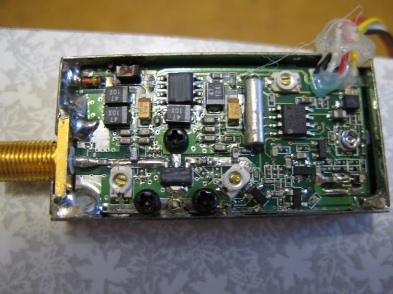

А вот в полватниках выход на оконечник идет, по видимому, сразу с модулятора.
Промежуточного ничего не видно. И раз мой передатчик продолжает излучать хоть и слабо я уверен что дело в оконечнике. С тестером я в него не лазил, не до этого было. Но оживить хочеться.
V scheme eta mikra davala korotkoje zamikanie.
Vipajali. Zamerili vsio normalno- nekorotit, podumali peregrelsia i zamknul dorozki. Vpajali obratno- posle podaci pitanija opiat toze samoe. Proslos meniat na druguju “AWL6152”
по верхнему краю моей фотки видна надпись перевернутая - что это лавмейт - а у вас сильно другой конструктив
и уж простите - внешне заметно отличие в качестве исполнения
Ну значит будем утверждать что WWW.AVM.SU продает не лавмейт а голимую подделку под лавмэйт. Оба моих передатчика оттуда.😁
А что вы подразумеваете под качеством исполнения??? На большом Я провода термоклеем заливал…
Вомщем все это одно, просто конструктив немного отличаеться, ну типа разные версии…

у меня на фотке ПОЛватник лавмейт от авм су
в вашем крайнем сообшении только одноватники
про качество исполнения - я имел в виду ваш полватник
кстати да - на вашей вотке “полватника” сто то типа AWL6152
только тогда там полвата и не пахло близко
модет всеж у вас не полватник был а 0.2 вата там ?
вообще - без контура - только блокирующий конденсатор перед AWL6152 и все
однозначно это фотка не полватника
Да я думаю таже шляпа и с полватниками. И он у меня куплен в AVM.SU. На жестянке корпуса выдавлено LM. На наклейке написано TM-240500-LM. С обратной стороны выглядит тчно как на RANGEVIDEO.COM. Думаю просто разные варианты исполнения.

гм - ну не может это быть полватником ну никак!
тут кто то явно “пошутил”

то что у меня на картинке 😃
пол вата это около 31-34 дбм минимум на выходном!
а 25-28 это не более 0.3 вата
а если это так - как на фото опонента - то я к лавмейт больше неприкаснусь !

Ну так всетаки в полватнике стоит AWL6152(3)???
По крайней мере в моем случае…
Однажды я в интернете пару дней потратил перебирая варианты существующих микросхем, больше ничего подходящего найти не смог…

A “Bes” znaet cto kitaici tuda staviat.
Ja doslovno sravnival PDFi oboih- raznica tolko v nazvanii AWL6152 i AWL6153.☕
Kakuju nasiol tu i postavil (6152) Stojala v routere, bezugrizenii sovesti vikolupal ejio😇
Devais zarabotal srazu, rasstojanie tak normalno i neproveril. Pravda sobiraja normalno vnutri sdelal termokontakt radiatora naciala gretsia ~30C t.e otdavat teplo v korpus
