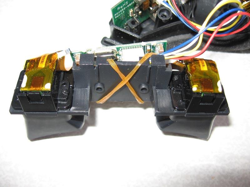

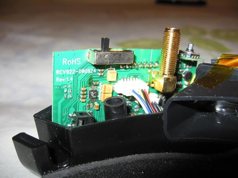

Ды походу всетаки это RCV230 😦
Хотя полетал вроде ничего… погоняю пока зиму в них, а там видно будет а то с ноутом зимой много гимора.
сцука продавец писал что это RCV922 и даже ссылку на их описание кидал.
Я не ожидал что акула бывает в убогой версии… узнал уже когда купил блин…

если кто знает, пожалуйста подскажите как можно удостоверится на 100%
я сделал вывод из того, что когда подключил к компу и вывел на них 640*480, то текст плохо читается, буквы немного размыты, и слова можно понять по смыслу а не прочесть по буквам… я думаю пикселы не совпадают…
с другой стороны посмотрел скриншоты телеметрии, все видно отлтчно… короче запутался я в конец…

Я примерно могу сказать что у очков 320 примерно диагональ экрана похожа как на видоискатели камеры мини ДВ,небольшие есть различие.Дэн просто скинь фотку своих очков и комплектации,особенно фоткай где окуляры очков.

Денис это очки с разрешением 320на 240:(,так как возможность не регулирования меж зрачкового растояния были зделана на одном типе очков как утебя,+ небольшие линзы углублённые в пластиковые основания как бы под глаза-надеюсь поняли мои мысли😁,мда ругайся и списывайся с продавцом.
