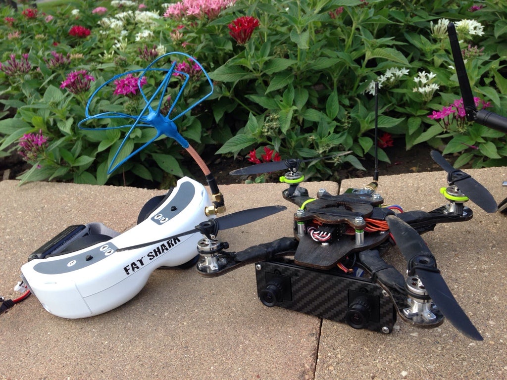

Я плохо разбираюсь в форматах 3D. Но здесь два вопроса;)
  1. Какие форматы 3D можно гнать через ОДИН обычный, аналоговый видеопередатчик?
  2. Почему эти 3D форматы, идеально подходящие для FPV не поддерживает Fatshark HD? Это же должно было быть заложено еще на этапе концепта продукта. Смешно, фпв очки за 500$ не поддерживают фпв 3D камеру. К черту тогда такие фатшарки:)
siderat:
Нагуглил еще камеру пишут side by side фэтшарком поддерживаются.
Ну да, NerdCam3D - Stereoscopic 3D FPV Camera поддерживает как синемайзеры, так и доминаторы HD. На RC групсе целая ветка есть про эту 3D камеру, уже активно юзают. www.rcgroups.com/forums/showthread.php?t=1644240&p…
www.rcgroups.com/forums/showpost.php?p=29318743&po…
Значит нашим чернопташкам еще надо допиливать свои камеры до нормального формата 3D.

Можно такие:
  1. Чересстрочный (field sequential 3D, interlaced) - поимеете 25/30Гц (PAL/NTSC) на каждый глаз, кто-то даже говорит, что рябит. Я не ощущаю.
  2. Горизонтальная стереопара (side-by-side) - тут полных 50/60Гц на глаз и вдвое сниженное разрешение по горизонтали (глаз особо не чувствителен к этому)
  3. Вертикальная стереопара (OverUnder) - 50/60Гц на глаз и вдвое сниженное разрешение по вертикали (глаз чувствителен).
freefly:
Поддерживают режим 2 (side-by-side) из вышеперечисленных выше трех ущербных режимов. Самый (на мой взгляд) лучший из них режим.
Зато из трёх имеющихся готовых камер такой режим есть только у одной, и та без возможности регулировать расстояние между камерами.
Заговор цейсов с шарками, не иначе.
MANS:
Он на самом деле “черескадровый”. Как на мониторе с активными затворными очками.
