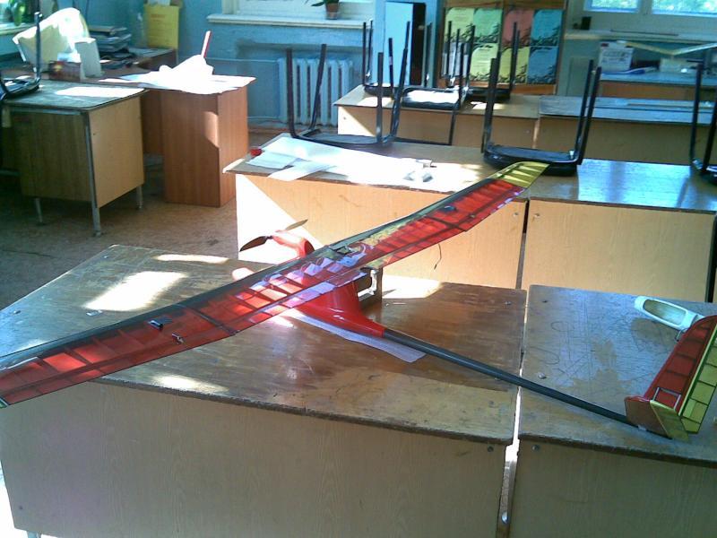

Позади нудная и грязная работа. вообщем сегодня открыл все матрици, осталось их очистить от разделителя, слегка полирнуть и можно закладывать первые фюзеляжи!
засунул в матрицу электронику, все укладывается без проблем и остается еще два вагона места под всякие железяки
и пара фото для Гриши
натирка матриц “воском” и полировка
покраска акриловой краской
формование
стягиваем болтами и с нетерпением джем сегодня 😃
Отлично получается! 😃
все в сборе получилось 130 грамм, правда смолы я не пожалел на него… следующий надеюсь полегче выйдет!

Завтра выложу видео закладки материала в матрицы. Comming soon !
Сегодня открыл матрицы с очередным отформованным фюзеляжем, на этот раз уложился в 103 грамма!!
итак на данный момент вес пустого планера 410 грамм
