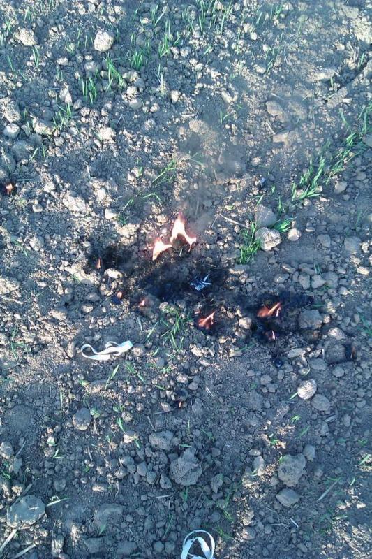

Ну вот пришла и моя очередь отметится в этой теме.
Вчерашние два отладочных подлётика закончились для моего ская ветерана вот чем.
Всё отстроил, автовозврат работает, посмотреть по сторонам, километр в одну сторону от базы километр в другую.
Всё ок лечу на базу, планирую, чувстую надо немного подтянуть самоль мотором, дёргаю стик газа, ток ноль. Хм…
убираю, даю ещё раз, опять ноль. Думаю, винт открутился, или ещё что, решаю садится в поле до базы не дотягиваю метров триста.
перед самым касанем инстинктивно дёргаю стик газа, ток 28А :-О, убираю, мягкая посадка, думаю, всё “ок”.
Неспешно выключаю запись, обесточиваю базу, и неспешной трусцой бегу к самолёту, а он, за небольшым пригорком, с базы невидно.
как вдруг, вижу, из-за пригорка поля, начал подниматься какой-то дым. тут я почуял что-то серьёзное неладное, и рву когти в этом направлении. как только выбежал на пригорок, а там стоит целенький мой скай и унего весь центроплан в огне.
В общем когда подбежал он уже на две чати перегорел, я тушить, топтать, а он и не собирается гаснуть.
Ну вобщем вот что осталось.
П.С. Скорее всего, загорелся хобикинговский регуль после посадки. Умирал видать постепенно, примерно с десяток крайних полётов замечал странные горизонтальные помехи на видео при даче газа. Всё внимательно осматривал но проблемы не нашёл. Все провода и разъёмы были без проблем.

Сочувствую. Электроника вся сгорела?
T300
пока ещё не проверял,
камера, передатчик видео, гпс, и гардин не обгорели,
приёмник ру вроде жив

да уж,
не помог даже датчик температуры прикрученный к радиатору регуля, и выведенный на телеметрию.
Температура во всех полётах особо не менялась, и была штатная, более 55ти градусов не грел никогда.
После посадки было около 40 градусов. 😦 а потом помехи и телеметрия просто исчезла с картинки.
AsMan
T300:
А мотор цел?
