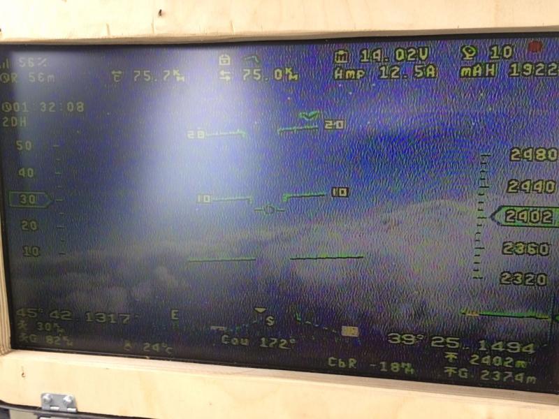

вкрации, облачность на высоте 1900-2300, я на 3000
на подъем израсходовано 3700 ма

Федь, че-то не понял, у тебя на телеке (на фотке), при высоте 2966м, удаление показывает 113 :wasko: Я что-то недопонял или тут подвох какой-то? 😃
Он летал над головой, а дистанцию “по земле” показывает, а не LOS
А я ему говорил - полетели на 10 км вдаль…
Чуть раньше в том же месте - 4 км удаления и 1 км высоты
Да я онимаю, что “Дис” это по-земле, и оно вообще мб равно нулю. Просто, как догда с ДН антенн? Антенну ТХ горизонтально положил что-ли? 😃 ТАк это не удобно…в плоскости будут мертвые зоны =/
У него же трекер антенный…
На планере антенна горизонтально была
Про треккер я в курсе 😃
Аааа, если горизонтально, то тогда понятно 😃

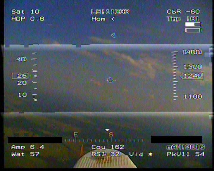

Краткие параметры:
Дистанция - 11033 метра
Время полета - 30 минут
Высота примерно 1200 метров
Ветер встречно-боковой
Израсходовано 4400 мач
Расход на туда-обратно 200 мач на 1 км
Назад планировал аки птица 😃
