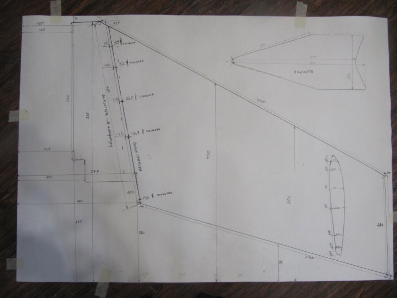

Аслан, по фото не совсем понятно, материал ЕПП или элапор?
ehduarg
Да и полетные характеристики интересны очень.
drozd79
ehduarg:
Как будто симметричный? или кажется.
Вот тут Аслан выкладывал профиль оконцовки крыла, я не спец, может кто подскажет на что больше похоже? S-образный?
Udjin
drozd79:
S-образный?
Элевончики подазерете и будет s-образность.

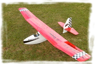

Duschman:
Александр (Седой 55), а что за носитель у вас на аватарке?
Много лет назад, когда FPV полётов не было и в помине, был изготовлен носитель под зеркалку, с соответствующими габаритами, хотелось качественных фото, но цифровые технологии быстро наступают и проэкт немного был переделан под СОНИ минидиви, с ней и летал, потом появилось терминология FPV, был изготовлен и отлетал лето и зиму носитель по мотивам KZ-850 ,но он мне не нравился в полёте его парусность и постоянние перебалансировки моторного и безмоторного полёта, была вспомнена схема первого носителя, переработана под потолочку, так появился этот вариант, пока доволен, ну потихоньку буду модернизировать, под разные задачи, консоли крыльев можно менять увеличивая или уменьшать нагрузку на площадь крыла, хорошо парит, летал и на КУЛАРЕСЕ но он пилотажный планер глаз и глаз за скоростью, однажды потерял и сорвался в штопор полтора витка и встреча с планетой на этом носителе этих проблем нет, фюзеляж можно менять в зависимости от задачи он съёмный крепится резинками,недостаток сильно чувствует возмущённую атмосферу потряхивает, для видео плоховато ,а для фото не критично получается нормуль. Вес тушки около 750гр ,размах 2200мм, площадь крыла 48дм, хорда на центроплане 250мм, взлётный вес с двумя акками 5500 и 1300 для видео, фотоаппарат Сони Н-55 270гр, ОСД от Тима, автопилота нет,доходит до 2350грамм, РУ Футаба Фси 18 V3плюс ,с ВЧ модулем от Слона , видео Лавмейт 2,4ГГц. Фото скину позже они на другом компе. Как то так.
Ну вот обещанные фото, метаморфозы носителя из далёких 90 годов, сам носитель первый благополучно живёт и иногда подлётывает.

Класс!!!😃
