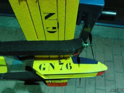

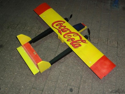

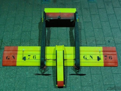

а что метры скажут про модель двухбалочника ? с толкающим пропом (урсус например) или двумя тянущими ?
AsMan - вроде у тебя был/есть урсус… как оно ? 1800 не многовато ?
И бальзовый 😃
Правда сейчас этого красивого колпака на носу нету, там просто площадка с камерой.
Уксуса я разложил в прошлом году, по собственной глупости. Все никак руки не дойдут починить. Для недалеко полетать он конечно великоват, точней даже не великоват, а сложноват. Он у мя был на полном фарше с иглами, слишком долго готовить для недалеко полетать, а далеко летать у нас негде:-( Кста пустой он тож парашутировал.
А вот с двухмоторником что не так никак не вкурю. На двух банках, с ВМГ в притычку, медленно, но летал. В этом сезоне Переделал под три банки, моторы поставил посильней. Разгоняясь начинает вспухать, если не мешать, начинает прикидываться 3D фаном, типа сейчас я на винтах повишу. При этом планирует нормально, даже можно сказать отлично. Менял установочный угол крыла, практически до нуля. Сделал выкос моторам в низ, чуть меньше трех градусов. ЦТ вперед двигал, так что планирование становилось пикированием. Пофигу.
ЗЫ Касаемо экономичности. При взлетном весе в кило, РВ от себя почти в половину, он летит километров 35…40 в час, пожирая 5…6 ампер:-)
Делал я себе самолет аля Урсус из бальзы. Прекрасно летает, управляется - лучшее, на чем я летал по ФПВ. Единственное, что скорость маловата (я правда его не грузил на полную). В этом сезоне все до него никак руки не дойдут. Была мысль немного размах увеличить. Но со временем напряг.
www.geeby22.fr/…/Bipim_dInterModel-5521340.html
modelisme.com/…/162547-le-bipim-bras-droit-de-limm…
fpvlab.com/forums/showthread.php?4067-Le-BIPIM-Fre…
французский самолет, 1200 размах (самое то) может быть собран как толкающий проп сзади так и с двумя тянушими моторками
