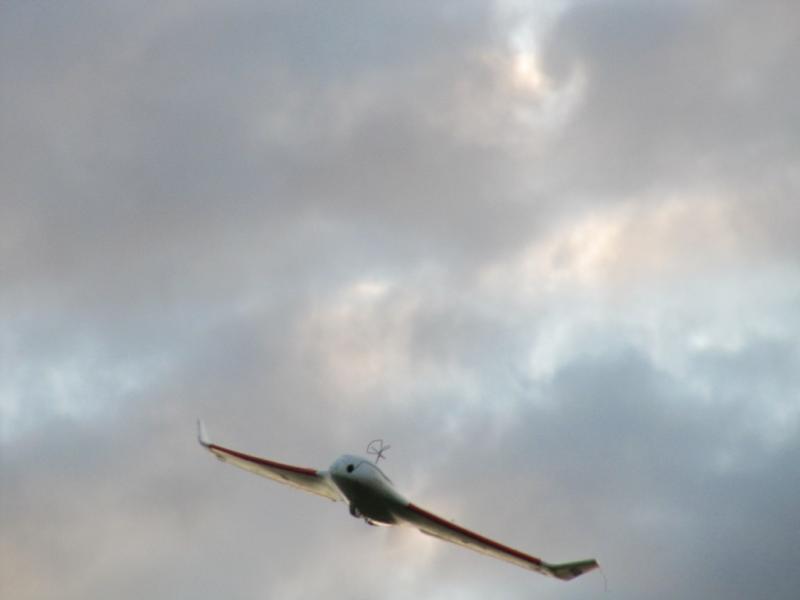

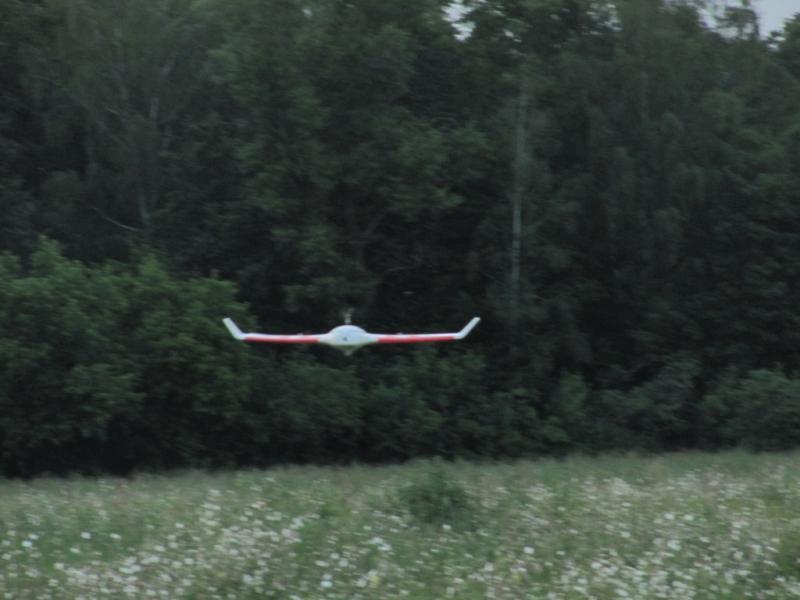

В порядке обмена опытом - два фрагмента видео:
  • взлёт
  • посадка

Жаль у меня нечем и некому снимать. Такую посадку замутил, да и не раз, с боковым ветром, думал только в симе так на крыле можно, ан нет живьём посадил. Всё -жь прикольное крылышко, чем больше летаю тем больше нравится.
