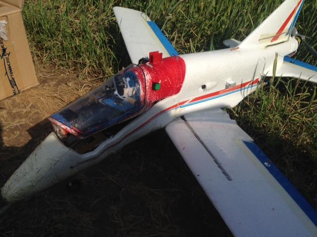

Приложил я свою BD сегодня основательно! Началось с субботы, приехал полетать - отказала рулевая серва, улетел в кусты. Вернулся домой, поменял серву, приехал вечером - дорога где я летаю занята, поехал на грунтовку, непонятный трабл с автопилотом, не видел управляющий канал. Приехал домой, поменял сервокабель и все заработало. Сделал калибровку и с утра поехал опять на поле. Взлетел хорошо, самолет полетел как надо, я победил центровку, вернее стабилизатор поправил, но тут обнаружилось что при включение Круиз контроль самолет переворачивается. Отменил полет и вернулся обратно, решил полетать над полем, сесть - перенастроить. И черт меня дернул еще раз проверить КК, высота маленькая была и вывести его не сумел, опыта нехватило. Нашел самолет по видео.
Вот как выглядел после краша. Потрепало хорошенько

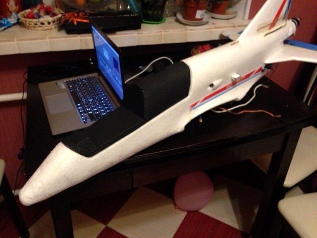

А это вот на данный момент, провозился полдня под аккомпанементы жены)) но сделал. Завтра обратно электронику поставлю и тестировать

На столе смотрится огромным ))). Я сам одну тушку разобрал недавно крашенную из за повреждения руля высоты при старте (срезало арматурой) .Сейчас собираю новый фюз и перебрасываю электронику. Делаю с рулем направления, буду подключать от отдельного канала и микшировать с рулевым колесом что бы тримирровать можно каждый отдельно было и автопилоту лучше приятней будет управлять не только элеронами)
