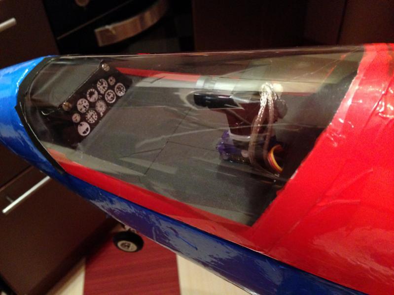

Очень не плохо. Можно подробнее, ? Красиво получилось.
Какой вес, , что за краска , из чего кабина и тд. Спасибо
