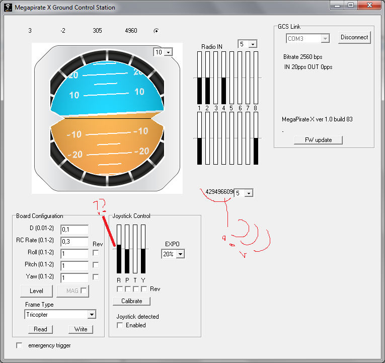

Странно как то у меня GCS выглядит, причем на 2 компьютерах. Может что то нужно дополнительно проинсталлировать?
LeonVS
А как оно должно выглядеть? Проект в разработке, сие набросано на скорую руку Олегом.
Подключись к вортексу, тогда появиться горизонт, на этом плюшки заканчиваются 😃

Так яжешь без претензий 😃
Вот нашел несколько страниц назад
у меня видать лайт версия 😆
ukkr
У вас ничего и не должно быть. Нажмите на Connect( правый верхний угол), тогда всё появится.

commy_s
ukkr:
Точно, все появилось, правда подключиться получилось после нескольких перезагрузок.
