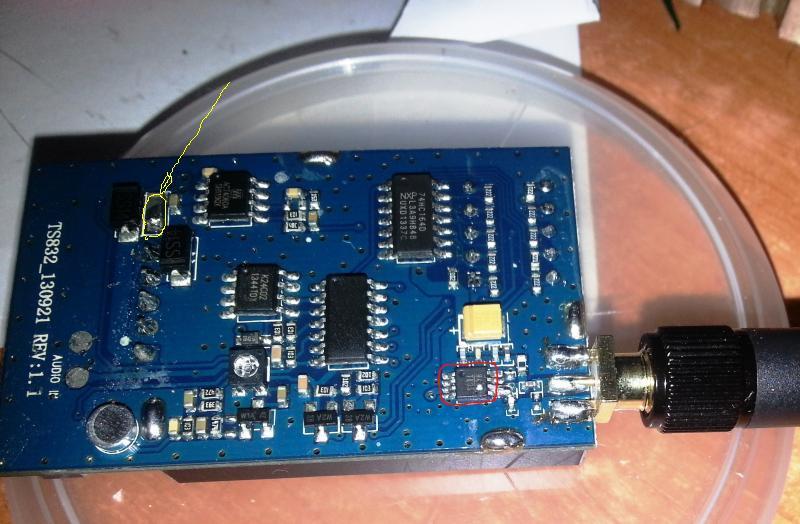

Ребята помогите в моей маленькой проблемке. Настраивал OSD, в результате эксперементов, при очередном подключении аккума 3s 1000mAh к передатчику TS832 услашал треск от передатчика 832 . Антенна была подсоединена (хоть и не очень сильно закрученена на разъем). Антенна- самодельный клевер. Сразу выдернул питание. В итоге вскрытие показало, что сгорел элемент , обозначенный на рисунке желтым цветом. Он сгорел и развалился на плате. Помогите опознать деталюшку. Если можно напишите маркировку и чем можно заменить. Почему могло сгореть? Переполюсовка исключена . Стоят разъемы JST , всё втыкается очень жестко-перепутать не мог, ибо после пытался провести эксперемент по неправильному втыканию разъема- ничего не вышло.
Похоже схемотехника в этом месте одинакова с модулем TS353, и горит одна и та же деталь. В начале страницы почитайте.
LuckyBeggar на прошлой странице, у меня точно так же выгорел на ровном месте этот кондер. Насколько я понял, он на выход 5В для питания камеры. Мне без надобности, в остальном передатчик работает как раньше.
мысли вслух !? выгорает у всех без полезной нагрузке , то есть нет подключенной камеры , значит идет повышенное напряжение рассчитанное на просадку питания при полезной нагрузке в виде камеры.
Если это действительно дроссель то ему пофиг повышенное, да и на выход идет просто входное напряжение без преобразования.
