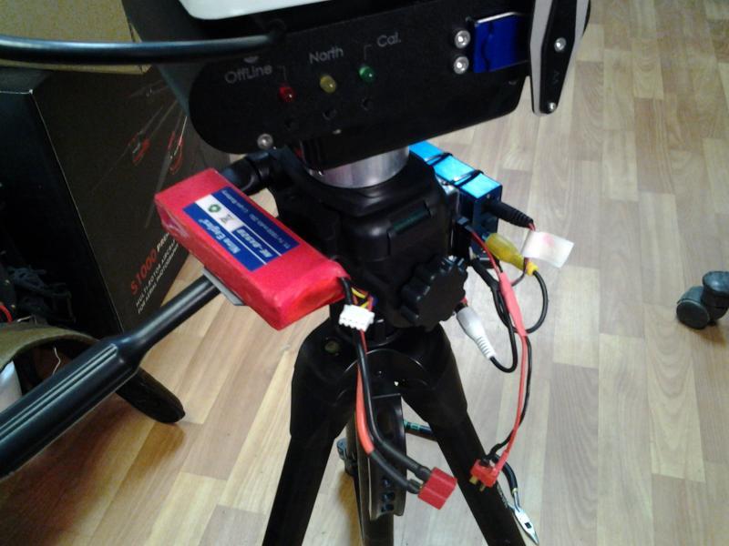

Вчера монтировал всю систему на штатив.
Вот как то так получилось
Остальные фото в альбоме
У меня почти так же, только ящик внизу что бы не лепить все на штатив, выдерживает дождик, летал да же ливень , только вспомогательный монитор закрываю, а так швы заклеены на Трекере .
