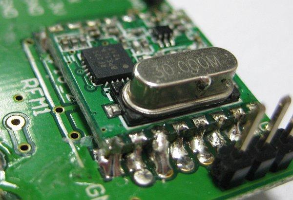

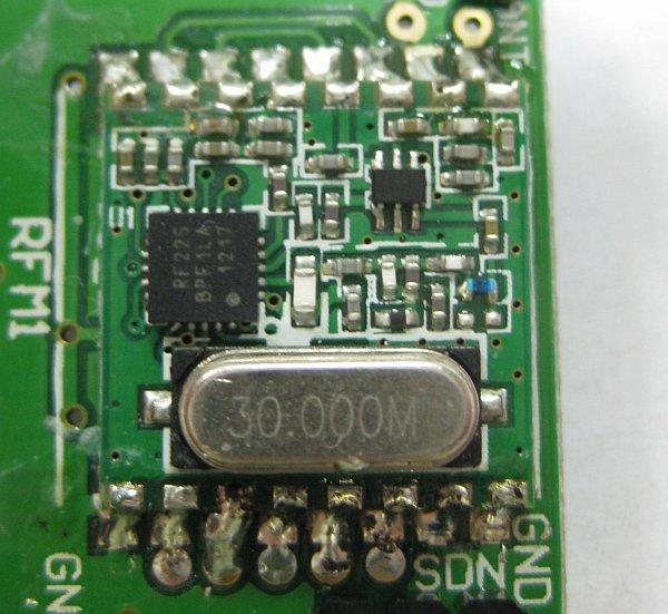

Но пайка - это ЖЕСТЬ! Первый раз такое вижу!
Adekamer
очень интересно - что за устройство на фотке эксперта ? - ну с кривой пайкой
тк у Байчи совсем другое, маска красного цвета и исполнеие (пайку Александра не рассматриваем - она по определению на высоте) тоже более аккуратное
как мы видим - там подписано даже
baychi
Adekamer:
Я так понял у Дмитрия платка Orange c Хобикинга - по 20$, а у меня с Флайтрона за 60$ (заказал за день, как она ХК появились).
Больше всего меня на хобикинговских платах даже не пайка пугает, а кварц непланарный - очень он крашей не любит. 😦 И разъемы там неудобные…
