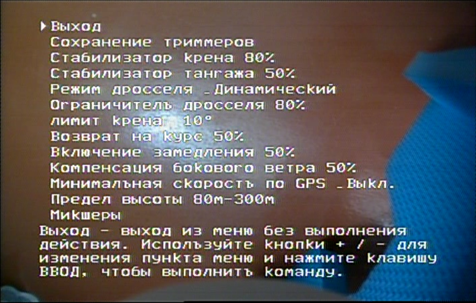

вот вам несколько скринов настроек

Сергей, Вы только переводили текст, а файл russian.txt делал разработчик или Вы же генерировали и файл? Чем? Изначальный “перевод”, можно сказать, вообще отсутствует. Ваш - это уже шаг далеко вперёд, но буква “ять” очень режет глаз, да и фразы типа “Yсkорение сkорости” тоже, хотелось бы и его немного подправить для себя. Конвертнул hex в bin, уже кое-что читается, но какая-то тулза для его правки всё же нужна.
Plohish
мне разраб дал файлик Excel, там есть все пункты (правда это было на пару версий прошивки “назад”), который на выходе генерит файл russian.txt для заливки в прошивку
Я думаю не получится подправить например указанное вами “Yсkорение сkорости” так как скорее всего автор использует шрифты зашитые в OSD, а файл russian.txt это только инструкции что выводить на экран…
а вообще, по делу, русификация нафиг не нужна, баловство всё это, и без неё всё более чем понятно

Пошарился по знакогенератору OSD. К сожадению в нём не удалось найти начертания символов “Б”, “У”, “у”, “Ь”, “ь”, “к”, котрые так режут глаз на экране. Зато нашлись неиспользуемые автором, но имеющиеся в прошивке начертания символов “Г”, “Ж”, “Л”, “Ф”, “Ц”, “Ч”, “Ш”, “Щ”, “Ъ”, “Ю”, “ё” (вместо заглавных букв в оригинале используются строчные). Подправил таблицу перекодировки, чтобы они тоже не зря болтались. Во вложении файл русского языка russian.zip от Сергея (отличие от того, что лежит на сайте только в одной строчке, какой, не знаю обратной декомпиляции нет, а пересматривать всё не стал) с подправленной таблицей перекодировки для использования свеженайденных символов. Кому надо, берите.
Отдельно переписал для себя экранные тексты OSD на свой скромный вкус (файл russian(vadim_k).zip). Мне так больше нравится. Если кому тоже понравится - берите, пользуйтесь.
Правда, из-за технических накладок не удалось руссифицировать один пункт меню - “Use throttle trim (Store idle throttle position for gas engine)”. Он так и остался на английском языке.
Теперь вопросы:
Не нашёл, где в OSD находится пункт “Минимальная скорость полета (Поддерживание минимальной скорость полета для избегания срыва самолета.)”, который есть в файле с тексовыми сообщениями. Или плохо искал, или это из-за того, что у меня датчик воздушной скорости пока не подключен (ещё в пути).
И ещё, где задаётся или меняется “имя пилота”? То, что по умолчанию отображается на экране слева вверху под уровнем RSSI и на раскладке экрана в FPV_manager’е называется, если я правильно понял, называется словом “SQ5OMP”.
