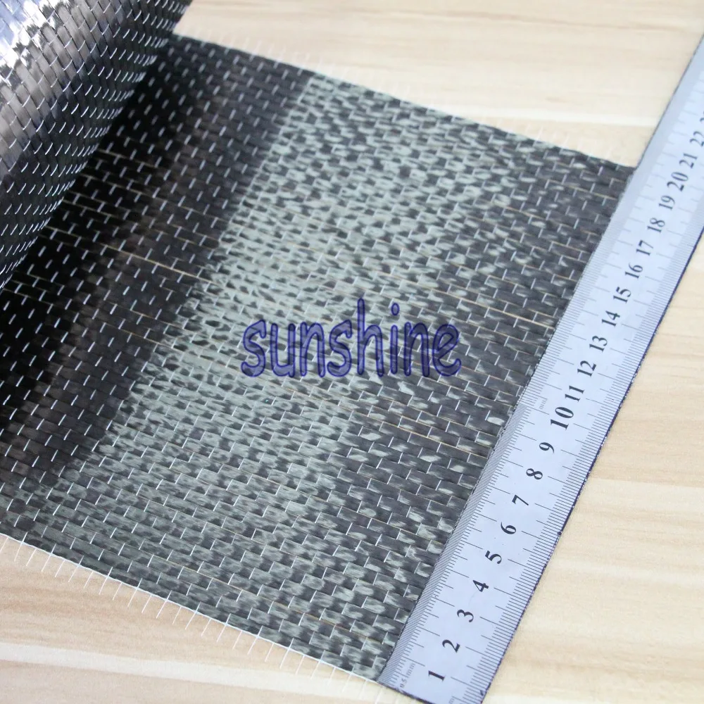

А вот напрасно.
Нервюры стоило облегчить в 4 раза минимум, и окромить однонаправленным углём.
Там затрат, на всё крыло, рублей 400, максимум.

Нервюры совместно с набором работают на крутку.
Уголь по поверхности даст более высокую жёсткость.

Наборные конструкции, грамотно спроектированные, отлично работают.
А начиная с некоего размера, альтернативой им - только композитные, или “гибридные” конструкции.
Бальза отлично сочетается с углём, например, т.к. растяжение до разрушения у них кореллирует.
