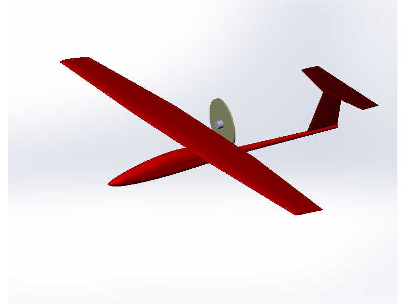

Сделав фюзеляж понял ,что идея с пилоном не понравилась уж больно он высоким получился.
Вот так получается очень даже неплохо. Модель летает очень устойчиво и никаких клевков при даче газа нет. Воздушный винт 9х6, 10х5. Делал такой фюзеляж уже четыре раза и отработал конструктив во всех подробностях.
Александр_Викторович:
2 . при старте с руки 3 кг планера на какую начальную скорость можно рассчитывать (примерно)
Зависит от “здоровья” и опыта метальщика. Но желательно винт не меньше 10х5 (с мотором 1400kv 3536 3S). Потому, что с 9х6 сильно проваливается, почти до земли. Но схема с винтом на пилоне тем и хороша, что можно бросать посильней и не бояться за пальцы.
плотник_А
DrRinkes:
Фюзеляж другой , судя по фото у него винт 6-7" без крутого выкоса только можно поставить .
Крутой выкос вверх не сделать из-за Т-хвоста , поток будет бить в нижнюю плоскость стабилизатора .
Если ставить пилон высоко над крылом будет пикировать .
Лучше пилон под крыло . Переделывать весь фюзеляж муторней .
