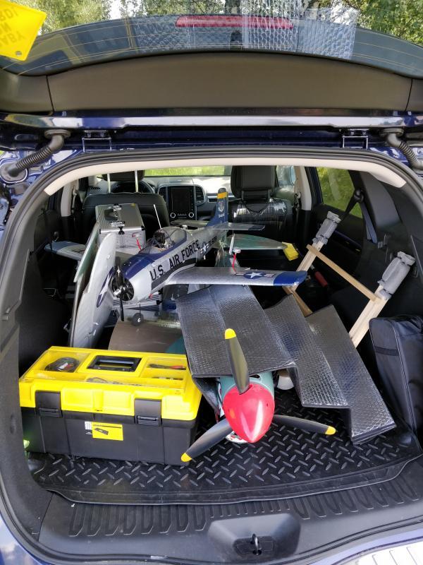

А какой размер? У меня пока из упаковки внутреннего блока кондиционера 800х350х300. Нужно сделать еще из пеноплекса, а то все модели не помещаются.
Может стоить глянуть в сторону ДВП? Дешевый,можно красить чем угодно. Мне надо было согнуть 3мм, так я его час в ванной горячей водой поливал с внутренней сторны, чтоб он намок.
barsx
DrRinkes:
А какой размер?
Yanchak:
А какие габариты?
150х45х35см При перевозке занимает сиденье пассажира + заднее. Или заднее + часть багажника. Довольно габаритная штука, но зато закинул в машину - и всё на месте: самолёты, аппаратуры, зарядки и инструменты с аккумуляторами. Крыло в сборе даже не рассматриваю транспортировать - длина 3.2м всё таки 😃

Тоже делал ящик 180*65*55.
Но в итоге все закончилось оптимизацией места.

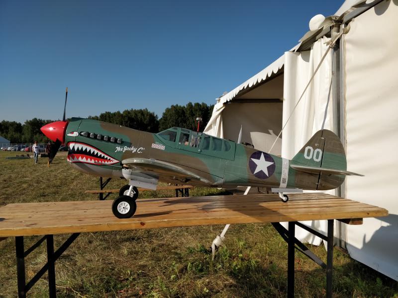

На Р-40 отдельный кайф летать. Он большой, инертный. И внутри как в настоящем.
Вот квалификация на Московском небе. Сгоревший на проходе датчик тока не дал возможности выступить.
Сейчас заменил двигатель на 2.8 кВт, что даст скорость и тяговооруженность для более плавного вертикального пилотажа.
Машина 2 метра, 6.7 кг.
Yanchak
Фонарь вы сами делали или это родной.? Как по мне то переплеты неестественно широкие, не знаю копийно это или нет.
Glinco
Это полукопия. Фонарь родной, в который вставлен прозрачный поликарбонат. Конечно он шире реального. Но у меня была задача облетать машину, а не копию делать. Он очень своенравен на взлете, курс выдержать крайне тяжело из-за узкой колеи и здорового винта. Так у всех Р-40, в инете множество видео взлетов.
На посадке нужно держать скорость, любит валиться при перетяге.
Обзор значительно хуже чем, например, у Т-28, на котором я пилотаж тренирую.
Но Киттихок очень приятен в управлении в полете, и так же очень красив.
Ради такого можно потерпеть непростые взлет и посадку.
