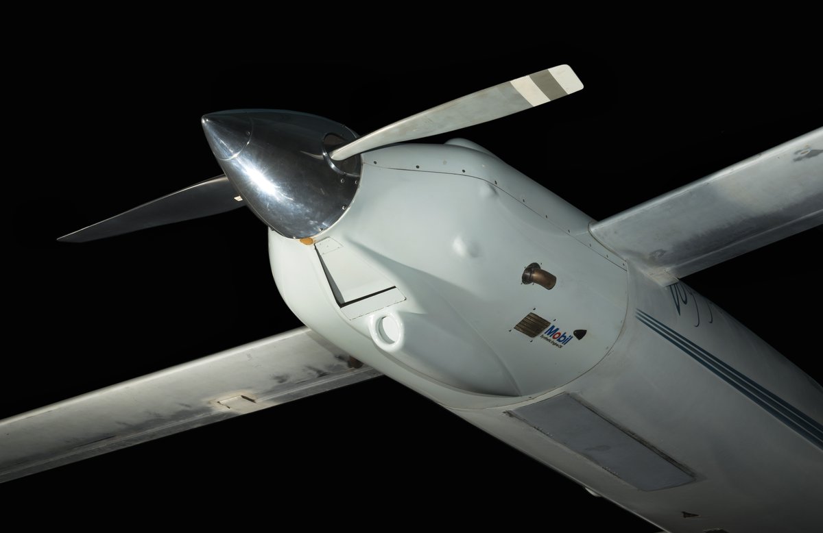

А по поводу эффективности толкающего ВМГ, доказал Рутан с Вояджером, во время взлёта работали два ВМГ, в обычном полёте, тянущий ВМГ отключался.
Чтобы передний винт не тормозил.
