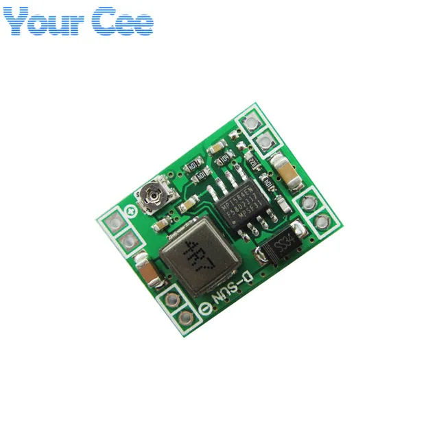

а такой бек сильно фонит, не в курсе?

да по кондеру мкф по 100 на входе и выходе.
шумы очень легко проверяются, но ДСшка должна быть нагружена.
