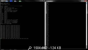

Здравствуйте! Хотелось бы спросить по теме дружбы приемников 2g от эксперта с OpenLRS 433Mhz 1W USB (rcopen.com/forum/f125/topic491912)
Дело в том что у меня есть небольшая горка приемников от експерта, передатчик сгорел еще прошлым летом, реанимировать его не удалось, возил Диме но он его тоже не починил, вернее сделал а он опять умер. До этого несколкько сезонов работал норм. На замену в конце сезона взял передатчик и приемник флатрон, параллельно пытаюсь заставить работать приемники експерта с этим передатчиком, но без результативно.
Делаю процедуру бинда следующим образом, на приемнике ставлю перемычку BIND запускаю передатчик с кнопкой (или через терминал коммандой rebind) и все, ничего, бинд не происходит, снимаю перемычку итд, так же пробовал прописывать регистрый вручную, то же самое.
Скажите это рельно , или только от Тини подходят?
Приемники и совсем нового поколения и предыдущие
Может попытаться уже инструкцию почитать для начала?
Бинд вроде как есть,
Что написано в инструкции:
При приеме пакетов с неверным номером линка, выводятся сообщения BIND!.
Инструкция к эксперту или байчи?
Понял про линк, он же по иде формируется при бинде, если при бинде он не сформировался значит бинд не прошел как я понимаю, но в том то и дело
не надо полагаться на автоматический бинд, всё руками настраивай…
Серега, в приемнике прописывал все в ручную, с 11 по 18 канал! без изменений>. Я так понимаю еще надо попробовать со вторым регистром повозиться чтоб небыло расхождений.
11-18 это далеко не всё
Читай мануал на Байчи
Прописал регистр бинда в приемнике, второй регистр одинаковый 209, теперь в логе нет BIND но чтото новое CRC
кто сказал что второй регистр отвечает за бинд?
ЧИТАЙ МАНУАЛ!!!
