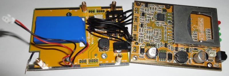

KBV:
Не уверен, там довольно слабая батарейка. Больше похожа на питание часов (чтобы дата/время не сбивалось).
Не такая уж и слабая там батарейка rcopen.com/files/52517c4699707300779264cb
=aXeL=
Ага, я тоже разбирал, смотрел. Только сдается мне, что это конденсатор большой емкости.
serenya
Конденсатор такого формфактора надо еще поискать. Если успею сегодня проверю на выключение.
=aXeL=
Я уже проверил, при выдергивании - видео сохраняется корректно. Конец видео - момент выдергивания питания.
Светодиоды гаснут через несколько секунд после отключения.
KBV
Да, это другая писалка. Просто внешне (в корпусе) выглядят одинаково, у меня такой батарейки нету 😦
serenya
=aXeL=:
Я 7го числа тоже проверил в боевых условиях. Включается у меня все одним тумблером, при включении проверил что запись пошла, в общем по прилету просто выключил наземку. Дома уже решил посмотреть как и что записалось и не обнаружил ничего, есть только один пустой подозрительный файл с датой создания примерно 1600г. На улице находился всего минут 10, температура была около 0. Может батарейка на холоде подмерзла и файл не записался? Пока некогда было проверить это, на днях еще поэкспериментирую.
=aXeL=
2 serenya
Сергей, а попробуйте разобрать ее, или загляните снизу в торец, в щель для карты, там сверху видно синий плоский элемент.
Я свою еще раз разобрал, внимательно осмотрел - это все-же литиевый аккум. Не может конденсатор столько времени напряжение держать 😃
(4.08 В). Сам аккум представляет собой пластиковый корпус синего цвета, обтянутый синей-же термоусадкой. Никаких обозначений нет.
(может и есть под термоусадкой, но я не стал ее срезать).
Вообще, видимо, существует несколько вариантов исполнения этого рекордера.
