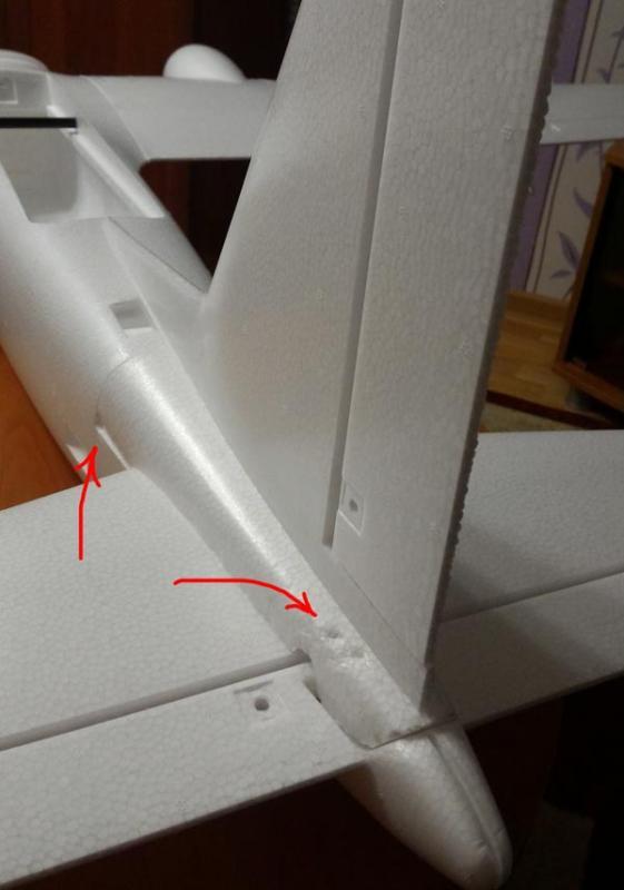

Получил посылку. Вся мятая. Такое ощущение, что почтальоны толпой на ней сексом занимались…
Пришлось вскрывать на месте. Все целое, но есть неприятные вмятины. На эксплуатации не скажутся, но внешний вид слегка подпорчен, например:
Сразу появилось два вопроса.
Для чего эти прямоугольные выемки (случайно не места для шасси? Но почему три?):

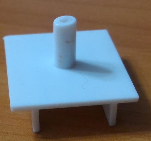

Вот таких деталей 2 штуки. Одна идет в хвост для крепления стабилизатора. А вторая зачем? Так и не понял. Вот эта деталька:
А еще петлям как-то доверия нет. Понятно, что ламинат и скотч - наше все! Но конструкция не очень удобная для крепления “на скотч”. У нас конструкция первого типа (на картинке), а для скотча лучше бы второго…
И те и другие петельки у меня есть. Но придется отрезать элероны. Я так… Чисто для “а может быть” спросил, есть ли какой, практикой подтвержденый способ, усиления штатных “петель”.
такого способа, нормального я имею в виду, нет. Задача нейлоновых петель - максимально облегчить ход управляемой поверхности, тем самым уменьшив нагрузку на сервы. Ну и долговечность. “усиление” пенопластовых эту нагрузку еще увеличит, сервы начнут трещать в определенных положениях, вплоть до кручения крыла, если все совсем жестко.
Спасибо! Буду делать обрезание… )))
Не надо обрезать. Берете скотч как на фото, выгибаете элероны вниз, клеите скотч сверху, снизу не надо, все. Рули высоты и поворота аналогично только сверху и снизу клеите скотч на руль высоты, на руль поворота с двух сторон. Все красиво и надежно. Летаю на MTD 2 год, часто. Замечаний по креплению рулей нет.
Вторая штука вклеивается в пену ДО склейки половинок
А первая тогда куда? Говорю же, одна - это крепление стаба (вклеивается до склейки половинок). А вторая точно такая же непонятно куда идет…
