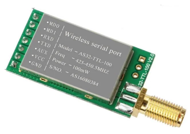

Кстати, подскажите порядок пинов разъема для прошивки для 100 мвт модуля AS32-TTL-100. Они там не подписаны, и судя по всему идут в каком-то другом порядке, не так, как у 1 вт модулей.

DiscoMan:
Оно?
DiscoMan
fpv_mutant:
Оно?
Оно, да.
