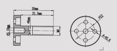

может ещё кто подскажет где такой адаптер вала для мотора купить - слишком сильно затянул проп резьба слизалась aliexpress.ru/item/32673651055.html или аналог здесь очень дорогая доставка, под болты M2 вот для таких моторок banggood.com/KEYIUAV-D2216-1250KV-Brushless-Motor-…
