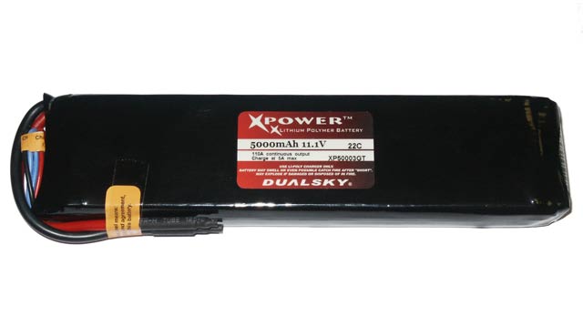

Ещё хотел купить Lipo Dualsky 5000mAh 3S1P 11.1V, 20-22C (XP50003GT)
Тоже чтоль не подходит?
Вы, когда покупали мотор, его ТТХ интересовались? Там однозначно сказано: “4 банки и выше”! Кстати, вся серия Hobby у Маркуса - не более 3-х банок! Если хотите больше (именно Маркус) - серия SL. Ну, или, ещё какой-нибудь, только имейте в виду, что многие noname изделия очень некорректно (скажем так!) максимальный ток указывают!
