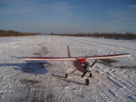

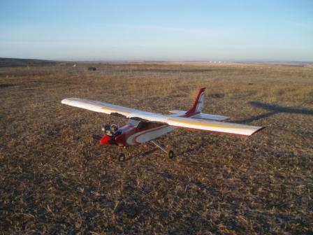

Алексей_Vgg
“Выбирайте сердцем”, к чему больше лежит душа. То, что начинать нужно обязательно с электрички, не более чем расхожий миф. Так уж исторически сложилось (вопреки многим обещаниям “поставить на крыло”), что к своему первому полету я шел в одиночку. Увидел на витрине Calmato Trainer 40 ДВС и загорелся*. Благо в магазине предупредили - без симулятора в воздух не суйся!
К тому времени весь мой опыт в моделизме был, что видел по телеку в одном из триллеров сценку, как американские пацаны пускали RC самолет.
Две недели не лукавил в симе (FMS) и в воздух. Все первые восемь выездов на поле без существенных повреждений. Вроде того - выпрямил стойку шасси и снова в полет.
  1. Подготовка - всерьез отнеситесь к симулятору
  2. Хорошая площадка или поле под ВПП - на полоску асфальта заброшенной дороги по первости не посадить.
  3. Отсутствие ветра - бывают такие волшебные (особенно летние) утренние часы.
* он и сейчас “живее всех живых”, правда уже с латаным носом.
rcopen.com/files/49b2d5cf9970730077e45757

Алексей_Vgg
ADF:
Для запуска электрического пенолета размахом ~1м и массой 400-600 грамм хватает участка земли 80х80м, 150х150 для учебных полетов. Найти такое поле гораздо проще, а с посадками вообще проблем нет.
В центре города я бы и на “электричке” не рекомендовал учиться. Знаете ли ротозеи там всякие, стоянки с иномарками и пр. По-любому нужно выбираться на окраину, но мы ведь не в Монако проживаем, а сразу за чертой любого Российского города - “широка страна моя родная”.
rcopen.com/files/000000000000000000000000 rcopen.com/files/49b2d89c9970730077e468bc
На этом поле я практиковался в своих первых полетах, но и многие другие уверен найдут здесь схожесть ландшафтов с одним из своих участков.
Другое дело, что человеку хочется. У меня например не прижилась Cessna электро, размах 1210, и что бы компенсировать некомфортность взял Frontier ДВС с крылом 2040 мм. С другой стороны наблюдал, как иные моделисты испытывают не меньшее удовольствие запуская “зальные” самолетики с размахом не больше 600 мм.
