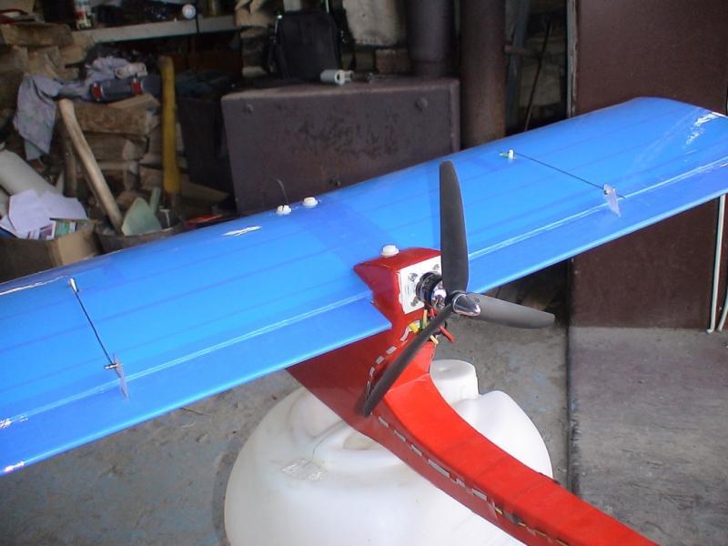

При первом облете использовал двигатель AVIONIX 2830-1000 kv, регулятор HK-30 (голубая серия), винт 9х4.7,10х5, трехлопасной 9х5. АКБ использовал от 1600 мА*ч.
От первого полета был просто в восторге, самолет летит ровно, предсказуемо и не быстро. Также очень хорошо планирует. Винт подходит двухлопасной 10х5. 9х4.7 слабый, а трехлопасной, который на фото совсем не тянет. Ему наверное нужно большое kv.

Andrew1978
ions:
такое чувство, что он стоит задом наперед…
трехлопастной винт 9х5 равноценен = 10х6 с двумя лопастями.
Угу… Оттого и не тянет…
ions
Да нет, это была фотосессия перед облетом. Так сказать на память о птенце. На поле все проверялось, переворачивалось если нужно. Винт сам по себе тонкий и шумный, брал его в довесок, чтобы попробовать. Да он еще и толкающий.
