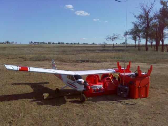

    Мне полетный ящик с встроенным акком на 8 А/час, удобней чем все по отдельности , т.к. положил в машину и вожу там его постоянно. Со встроенными батареями , всегда какаянибуть обязательно сядет, а тут кинул провода к машинному акку и зарядился.

Согласен! Если полеты для Вас не две-три заправки, а “день до вечера”. Именно так и будет удобнее. и надежнее в том числе.
Портативные подкалы со встроенной батареей иногда имеют свойство “чудить”, - вроде бы отлетал без вопросов прошлые выходные, а нынче пару пусков и он “сдох”. Если летаете в одиночку, - собирай манатки, “приехали”! Других решений нет. Прошлой зимой, пока не было стартовой панели, брал с собой автомобильный преобразователь 220V и блоки питания, так подзаряжал батарею подкала и передатчик, сейчас обхожусь.
Против механических помп тоже не имею возражений, но это должно быть нечто типа топливной станции. Если использовать малогабаритные ручные насосы, то опять же, при частых заправках, возникает неудобство, куда бы его (помпу) после извлечения из канистры положить. Приемная трубка ведь вся в горючке, и остатки топлива внутри. В пакет? - Испачкаешь корпус. В тряпку - налипает ворс, в синтетическую салфетку, - метанол растворяет волокна, и все это окажется в баке. Пробовал вешать на дерево, уже лучше, но с ветерком налипает пыль и мусор.
Приобрел готовое решение типа + оригинальную Андерсоновскую канистру с фитингами и доволен выше крыши. Помпа электро, крепится к одному из модулей.
Сейчас по зиме легко дозаправляюсь с работающим двигателем.
На стартере у меня универсальные “крокодилы”, цепляюсь по настроению, либо к панели, либо к автомобильному АКБ.
