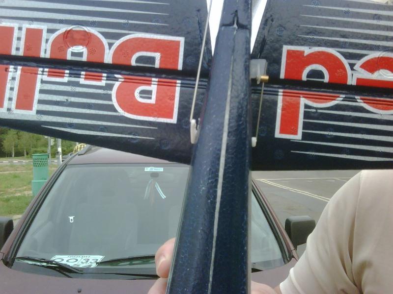

  1. Склеен местами плохо, фюзеляж расходится по шву
    тут
и тут

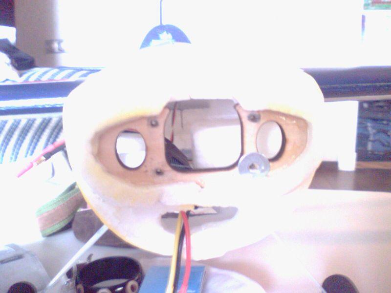

  1. конструкция моторамы странная
на фанерной основе (похожей на Джокеровскую)
крепится центральная часть из хренового металла
которая в нашем случае оказалась порванной от перетянутого винта крепления мотора. Обнаружилось это после взлета, через 5 секунд полета нормальный свистящий звук мотора поменялся на глухой вибрирующий, посадил нормально. При осмотре - двигатель болтается, в металле моторамы - трещина. Подтянули, запустили мотор - история повторилась. результат - на фото, мотораму порвало как
тряпочку.
Сразу скажу - винт нормально отбалансирован, вал мотора не бьет.
Теперь вот ломаем голову, что делать с этой деталью.
те 10 секунд, что самолет летал - летел он очень хорошо 😒
вес 1090 г. с батареей 2200 (170 г)
Rock_it
Сергей_Самара:
Я вижу Вы шайбочку подложили под крепление мотора?
была использована, как временная мера, когда обнаружилась трещина в мотораме и болт крепления не держался
