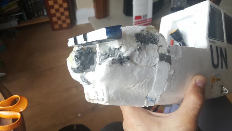

В общем, сегодня моему ФанКабу поплохело. Резко 😈
Однако, как бы не было обидно, постараюсь произвести анализ того “кто виноват и что делать”.
При выполнении мёртвой петли малого радиуса на полном газу, из-за перегрузки не выдержало крепление распорки крыла. Соединение пластик-пластик (наконечник распорки - петля в креплении крыла) разорвалось и правое крыло потеряв поддержку изогнулось выше допустимого предела. Далее лопнули углепластиковые трубки внутри крыла и крыло оторвалось.
Ну далее понятно. Их бин морковка.
Не знаю ещё, буду ли восстанавливать, но в любом случае от концепции пилотажного самолёта на базе ФанКаба отказываться не буду. Возможность взлетать с любой поверхности и садиться же на любую поверхность в моём случае приоритетна.
Допущенные ошибки, которые позволили бы избежать краша:
- не задушил вовремя жабу на приобретение карбоновых прутков метровой длины (2000-2500 руб. примерно) которые обеспечили бы большую жёсткость крылу (в моём случае стоял составной пруток из нескольких состыкованных между собой частей).
- крепление распорок нужно было сделать по принципу металл - металл (ну либо на худой конец металл-пластик, но с бОльшим запасом).
Вот, как-то так.

К списку допущенных ошибок добавил бы:
- полный газ при выполнении мертвой петли;
Если после прохождения верхней точки не сбросить обороты - крыло с большой вероятностью сложится, нужно щадить модель и не насиловать ее перегрузками.

Сложно было только взяться, просто руки не поднимались начать собирать разорванный на 7 частей капот. Ну а потом пошло - поехало. Склеил, вырезал совсем сильно повреждённые куски, сделал вставки из старого крыла от первого ФанКаба, проклеил несколько раз, Вчера обтянул.
Приклеил хвост, усилил накладками, отремонтировал крыло, сейчас остались мелочи. В общем, главное не бояться начать 😁
