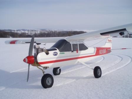

Мне нравятся ДВС-ные Тренеры. У меня их было с десяток, не меньше. А этому и этому, с хорошими движками, вообще по-фиг ветер.
