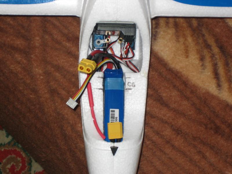

Юрий, как и обещал, пару вопросов из соседней ветки:
Как я понял, по этой фотке, ругулятор Вы засунули под аккумулятор?
По поводу серв руля высоты и руля направления, а Вы их как крепили, на клей или другим способом?

GavriiL:

Регулятор у меня (когда делалась эта фотка) был внутри носа, как раз напротив правого воздухозаборника. Теперь перенес наружу вообще (приклеен справа снаружи) ибо при ударах об землю батарейка регулятором отлично пробивает пенопласт фюзеляжа. Сейчас внутри носа стоит треугольный кусок пенопласта который не дает батарейке при ударах съезжать вперед и заодно усиливает конструкцию. Сегодня проверял на прочность - выдержало. Но мой летяга у меня падает очень часто.
Сервы уже были приклеены, ничего не менял. Разве что одна серва на элерон оторвалась от родного двухстороннего скотча-пенки. Но это потому что я расходы пульте так и не выставил. Кстати, почитав инфу в вашей ветке, решил вклеить кусок пенопласта между сервами - на всякий случай, заодно и ограничит движения батарейки.
