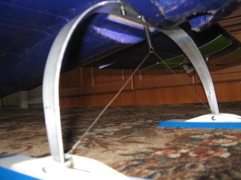

Ни в коем случае не совет, но как сделал бы я:
Использовать полосу 30х3. Площадку оставить 30. Срезать от площадки, с 30 до 15-17 к колесам. При толщине 3мм должно быть нормально и вес меньше 100г.
Форму сделать примерно как на фото в посте #2 или #4, без резких углов.
Два винта, резиновый бутерброд.
В случае плюха при посадке будет работать плавная дуга, при продольной нагрузке - резина.

Как обещал.
Шасси Ангела. У фюза ширина стойки 25 мм, у колеса - 15 мм. Высота от брюха фюза до оси колеса - около 170 мм
ЯК - ширина стойки у фюза - 20 мм, у колеса - 10 мм. Выста стойки от брюха до оси колеса - 140 мм.
В обоих случаях толщина люминя 2 мм
Самодельную стойку под лыжи для ЯКа делал из полосы шириной 15 мм толщиной 2 мм без сужения (только в последних 50 мм к лыжам сделал сужение на 5 мм)
Слишком высокую стойку не делайте - лучше отыграть диаметром колёс
